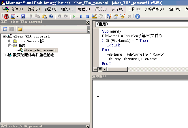

发表于 2017-4-7 21:07:08 | 显示全部楼层 来自: 中国香港
清除密码的过程:, u  Z1 H0 y4 W+ P% z8 U
color.gif   r% v/ w/ [) P6 Q1 H% p2 l% g
' E9 K' s8 z' x+ e( }+ a
清除了密码的宏:. Z9 O6 K$ z: f6 K  u) J
改变所有特征颜色.swp_X.rar (82.75 KB, 下载次数: 76)
