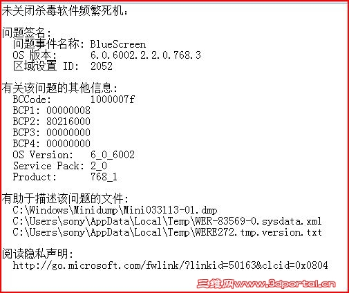

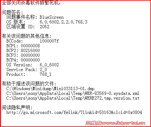

求助:CAXA2013实体设计r1工程图工作时频繁死机,如何解决?请高手能解决,谢谢了!
$ [7 J0 p# T; B, Q4 @  h! R8 d( O' i, O
笔记本电脑:Sony VGN-FZ37
0 o+ P1 L" e. Q9 d内存:2G
" E, m# _* f* E% [4 u3 ?! x处理器:Intel(R)  Core(TM)2  Duo  CPU  T8100  @2.10GHz  2.10GHz
" @- f) `/ O* B+ B/ ~, [, ~0 r$ k# z% A* M系统:Window Vista Home Premium SP2  32w位8 L2 v: E5 v9 A" w$ e! }! }
( J- p# j" D3 I) h4 n6 l, {
开杀毒软件时:
2 P$ I! q3 q$ K  O: T( H
开毒软件频繁死机.zip
42.69 KB, 下载次数: 1
关闭杀毒软件后仍频繁死机.zip
41.94 KB, 下载次数: 1

CAXA2013电子图板也一样的频繁死机,是不是不能用在Vista系统的电脑上?

非也,死机就是直接蓝屏重启啊。改用低版本2011r4也是这样,只能期待2013r2版本了,希望不再重现这样的问题。
发表于 2013-4-6 14:04:35 | 显示全部楼层 来自: 中国安徽芜湖
注意到楼主使用的是Home板软件,有无可能实体2013R1中需要使用的某功能Home版中不存在而造成蓝屏?如果可能,建议楼主ghost目前系统,然后换装XP或win7专业版;旗舰版,然后再看看是否蓝屏。

谢谢,已经换上了window7,正常了
