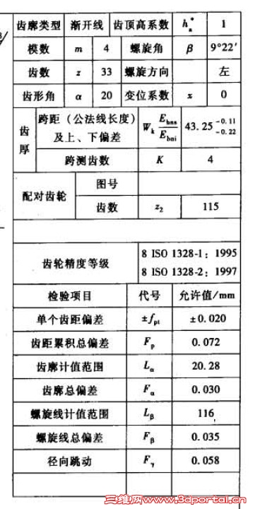

搞齿轮测绘。感觉把牙数Z数完后,用游标卡尺测量下齿轮外径da。 $ Z% {$ R. t! f
然后把齿轮外径da除以(齿数Z+2)=模数    再从手册里选取个标准模数与算出来的模数验证下。选取标准上的模数作为模数。) z5 O. Q6 _0 D7 V6 V- b
得到标准模数 和齿数后,可以算处分度圆,齿顶圆,齿根圆。
- c7 `" j+ k. o  Z8 E3 s2 t然后图纸参数标明这5个参数,就行了吧?齿轮是这样测绘的吗?* ?# r5 ^& Y- g, T( E6 P" j% J

直齿圆柱标准齿轮是这样的,斜齿轮还需测出或算出螺旋角、法面模数和端面模数,再按斜齿轮公式进行计算;变位齿轮需弄清变位种类和变位系数,再按变位齿轮公式进行计算。

不能直接这么测绘,除了高师傅说的变位和斜齿轮以外,还要测绘齿轮精度(如果没有相应设备,可根据工况分析),齿轮的硬度和材质(决定齿轮热处理工艺),有些齿轮也不少标准20度压力角,标准模数的

基本如此,成对啮合的齿轮要结合中心距来计算是否变位,系数是多少。
2 c( a- d3 V4 A: m' m还要确定精度、侧隙、公法线长度或齿厚等。参考齿轮参数表。

单纯画图的话,不必画出齿根圆直径。另外直齿轮的图纸上一般标注齿数、模数、压力角、卡测齿数、公法线长度等。

公法线长度 好测量?

) c$ u/ O% K5 g. T外齿有专门的公法线千分尺,内齿可用跨棒距测量,建议你看下http://www.3dportal.cn/discuz/fo ... D%C2%D6%B2%E2%BB%E6这个帖子,比较详细点

* @/ y8 @4 c. }8 f. E3 V% D简单齿轮,用卡尺测一下也可以的。看齿轮精度
