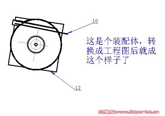

请问大家,我用solidworks导出的工程图三视图,是歪的,怎么解决?谢谢
( r" P6 M( d' p* h: k如下图:/ g8 A+ ~; Y9 n) r/ Y
2 A' p+ |" T+ n: j

发表于 2013-4-1 12:59:52 | 显示全部楼层 来自: 中国浙江杭州
3D零件可能是按部件或整机的安装方位做的,有一定的偏转角度,因此导出的工程图需要旋转这个角度。

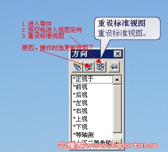

3 H( T2 `8 _, S( j是不是第一个固定零件的前视有问题,
; F3 [" \5 Q8 q3 X; S0 c应该在第一个零件重设标准视图。

qiminger 发表于 2013-4-3 09:59 static/image/common/back.gif7 n1 m/ y. x- `8 j6 o3 v* N, T
是不是第一个固定零件的前视有问题,
  Y$ j% U) e+ }% N( U( U! p应该在第一个零件重设标准视图。
3 P1 E# J  J+ o' M6 o你说的方法我试过了,还是没有解决

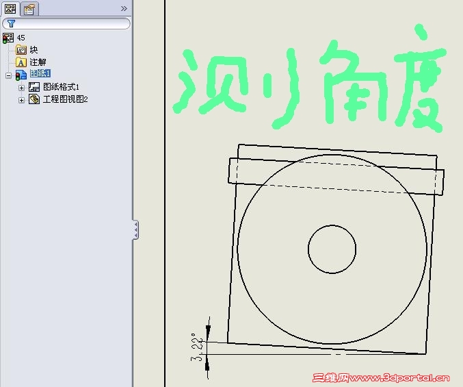

很可能是装入另件时不小心转了一个角度,在原工程图上测一下角度,再回装配体将方箱转正即可。如第一件不能旋转,试试浮动、或重装一个这样的另件,可见附图...

谢谢大家的热心帮忙,问题应经解决了。谢谢!9 V5 j* \* f; t# a
方法:将其中一个面与视图基准面配合时时选择平行或重合,必要时需将相应零件设为浮动

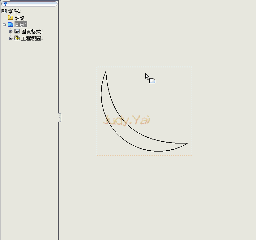

发表于 2014-1-21 09:21:52 | 显示全部楼层 来自: 中国台湾
' A6 l5 U% m$ Z3 S4 ?' j  T
0 o- x/ Y- o6 q可以用"工程圖中的調整模型視角 Relative View"3 `6 B6 z$ u. d  `3 x* @" Z- v
來轉正喔~
