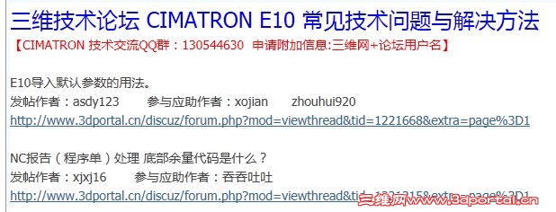

发表于 2013-4-3 09:15:55 | 显示全部楼层 来自: 中国浙江绍兴
发帖主题已经登记到《Cimatron 教程整理汇总》,感谢你们的分享与讨论% c: N7 s* K- Y2 f1 w' E
登记地址:http://www.3dportal.cn/discuz/vi ... &extra=page%3D1# L: o& `" e) `$ s1 W- x1 H1 l) Y* R
