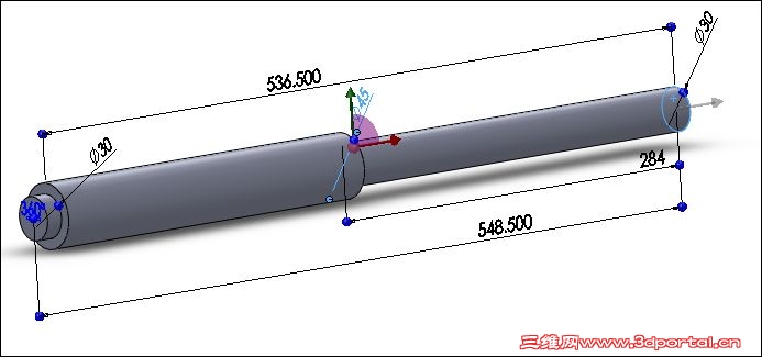

现有一做好的导柱,材质为SUJ2,实测台阶长度为541.910mm,要求长度为536.5±0.01mm,该如何做,保证两台阶面的粗糙度1.6微米。

1.目前硬度多少?
6 V! w5 M. u4 D, c1 q2.两端应该有中心孔吧
: I7 {9 u% O) N! o: H3.数量多少?

目前硬度HRC58; d" X0 |, Y4 F$ e9 G2 a
两端各1个M10深20螺纹孔

M10螺纹孔有沉头孔么?有没60度的中心孔保留?

不好意思,太忙了,没有沉空,加工时的定位中心孔保留的很少,斜面最多1.5mm

中心锥孔1.5足够了,由于没有沉孔,螺孔攻丝会破坏中心孔的精度,要精修一下中心孔才行.

在中心孔口上可以加工一个护锥,这个应该不是什么难事,主要是两个端面与轴中心线一定要有垂直度要求要不然加工精度就没有了,1.6微米这个精芳在536.5长度上就是测量都不是一件容易的事,加工温差都成为一个棘手的问题。

这么高的精度检测也是一个重要环节,注意环境温度和工件温度

基本上不能达到这个要求。
