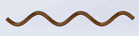

* e5 `5 x$ I" n+ ~不知道有没有人玩过?
. _5 x4 l' U: s" V& ? 爬行动物.gif
+ ~7 [! S2 `+ t7 q5 ]7 h) z3 k# e* v7 g( n3 P  s& z5 v/ d

发表于 2013-4-2 17:40:16 | 显示全部楼层 来自: 中国四川攀枝花
看上去就是一个螺旋线在旋转
 楼主| 发表于 2013-4-2 19:07:25 | 显示全部楼层 来自: 中国广东东莞
本帖最后由 22553711 于 2013-4-2 19:11 编辑 . e! g& j" @0 T4 D6 C9 v
pzhzs 发表于 2013-4-2 17:40 static/image/common/back.gif
' N3 W! C5 j2 i0 B9 r! B$ `看上去就是一个螺旋线在旋转
/ h! l1 q1 o  o0 E不是的,是在波动6 V+ `# v8 \( }* |

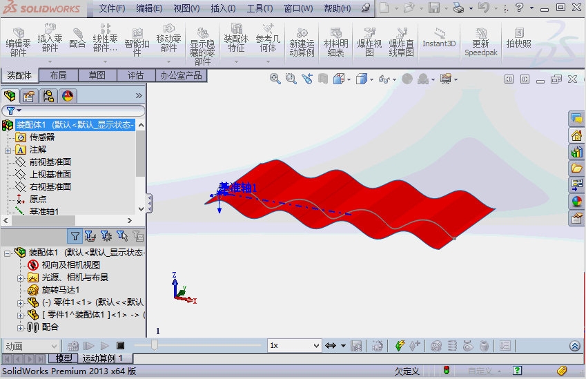

我做了一个螺旋的旋转,感觉差不多
) K5 ]  Z. ?+ M( n, B你的往右跑,我的是往左跑的

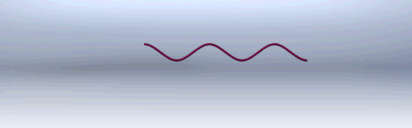

# p! ^; j2 }' ?$ B9 {& f* a1 {. F重新插个图,这下清楚一些了
) H  b# k5 a0 E9 b/ [ 波动.gif $ |8 _4 ^, T) G: v% w

 楼主| 发表于 2013-4-6 18:35:10 | 显示全部楼层 来自: 中国江苏常州
哈企鹅 发表于 2013-4-4 08:00 static/image/common/back.gif
- e3 |' x# e! d; I1 i
感谢哈大师回帖,很给力
9 P1 c+ W" Y0 u0 X" x3 z  F( @# `& k您的做法与我的稍稍不同,谢谢分享!& r2 u' e7 c% K, V: G& f, E* h

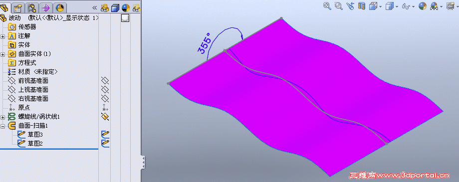

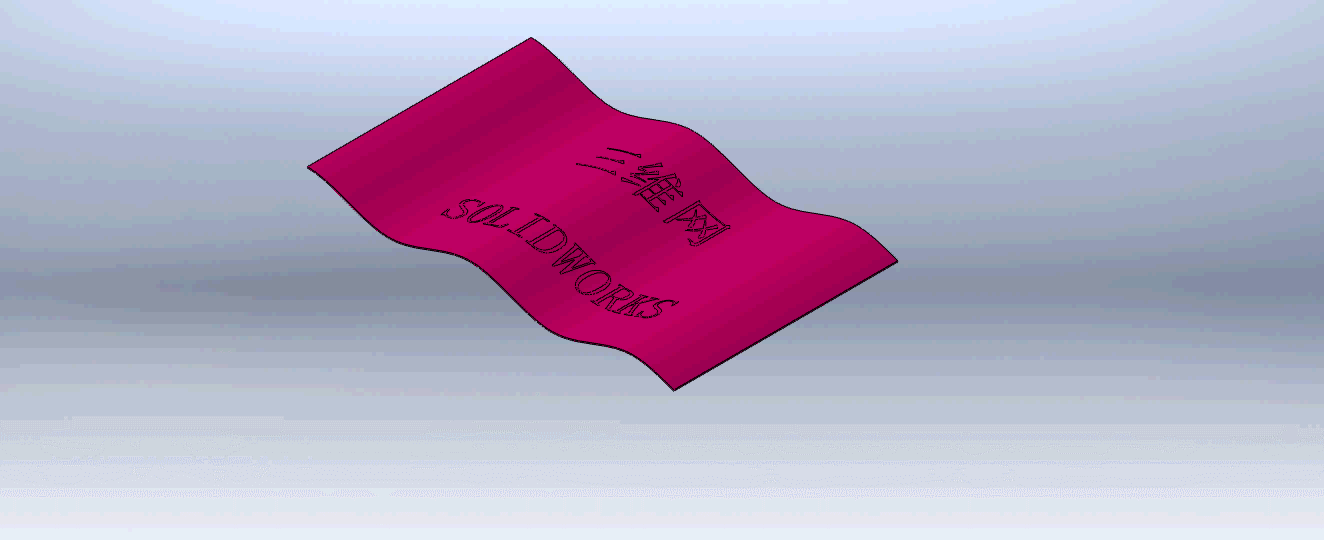

 楼主| 发表于 2013-7-14 11:08:42 | 显示全部楼层 来自: 中国浙江杭州
RE: 爬行动物(波动模拟)(17#有制作思路)
最初跟企鹅大大一样,也是通过装配体来完成的。这段时间学习了梁兄的宏,发现问题原来可以变得这样简单。
/ c3 w& ^; A; Z5 G& J简单说一下思路:) H6 W, p( g/ A% J
1.创建螺旋线;& m7 S4 Z. s, \. M: f8 _! G
2.利用螺旋线投影一个平面草图作为扫描路径;+ ?! `- X) z* Q8 {* B+ l9 x# e
3.扫描;: t& j) M5 y$ A4 N; `7 x0 L
4.利用宏改变螺旋起始角度值;
1 ]; S: c2 E, Y2 }- |& |" I5.完成。; W5 {& U0 r1 k0 H5 [' {/ |* n
8 X) g/ ~$ _7 y7 \' |
PS:宏还是那个宏,在此就不再贴出
