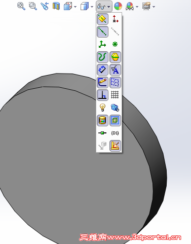

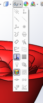

+ N6 D+ H+ R6 G9 c+ u如题,,本打算找基准轴,发现有的零件的就、显示状态为灰色。。回转表面应该都显示的?; ?" E* m6 B! Y$ {& G5 @+ T1 w" l
  H& c+ x( W  k6 a& {( q2 z

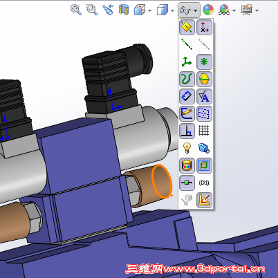

还有,如第三张,显示正常的基准轴也没出来啊? 是不是哪里的设置问题?

灰色是因為被設為全部隱藏..% G& B$ ~% X6 v- |: t
. i: |! y0 V. `0 L# A( O
開啟檢視卻看不到..是因為該物件被設為隱藏.

第三张也许是基准轴太短了,放大模型看看能否找到。

隱藏目前文件中的所有類型:
6 H1 b$ X9 L) c6 P
0 {# F, ~$ M1 A0 B7 q: ^按一下檢視 > 隱藏所有類型。
4 w  }2 {$ u; R3 G在您選擇隱藏所有類型之後,您不能顯示任何的隱藏的項次,直到您清除隱藏所有類型。 0 o. a  w, d$ C  O
您也可以隱藏上述清單中的個別項次,方法是選擇檢視功能表中的項次,或展開立即檢視工具列上的隱藏/顯示項次 。8 q8 R& t  u, x& y) ]0 z

我版本底打不开源文件,我想楼主朋友的问题是这样,- r+ S0 D( `3 e1 {& b+ a
基准轴应该通过建立,存在你才能观阅到。+ x0 K3 A  Z0 V1 ~; F
你点基准轴右边灰色的观阅临时轴图标,系统自动会给你加上临时轴,
* I) P* l% l0 I0 B, v0 {5 x, E: D看能否达到要求。

+ f: Q& Q* ^1 E2 Renen,对的。点了右边的观阅临时轴,所有的 回转表面都是有临时轴显示的,在使用基准轴的时候可以是调用的。
