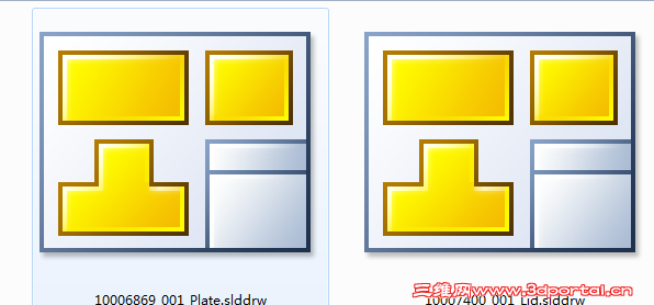

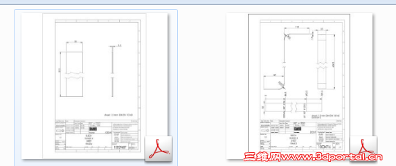

家里的电脑如图, PDF缩略通过一些软件解决了,也是很麻烦。
+ }* y' {+ z' F) r                               SW缩略图不知道怎么做,才解决。
: {4 r9 g/ N" t. R 公司的电脑都可以显示缩略图,不管是模型,还是工程图。3 B- Y( c+ |4 A* E1 e6 s
如图PDF 缩略7 e6 v! j6 D8 I4 n- J! ^4 m
捕获.PNG # x2 a9 ~3 o& N* r. [1 I
' q; H6 |' D# O. Y# o$ {SW 工程图缩略不成功/ P) j% `3 }$ L1 B) _! g  J& I/ k- L

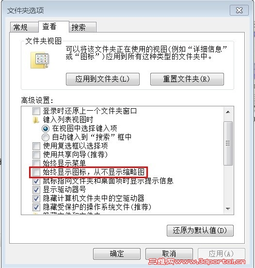

发表于 2013-4-3 11:10:06 | 显示全部楼层 来自: 中国广东中山
未命名.jpg ' i1 {; M+ g) O4 J" _$ l
3 ~6 X: L, _) I! I0 e6 h  b9 ztrytry  ~/ R3 `4 U) U3 a$ z% ?

trytry
( p* E) @! F9 n0 j! k6 M( W4 _
早就试过啦,不行额
