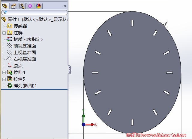

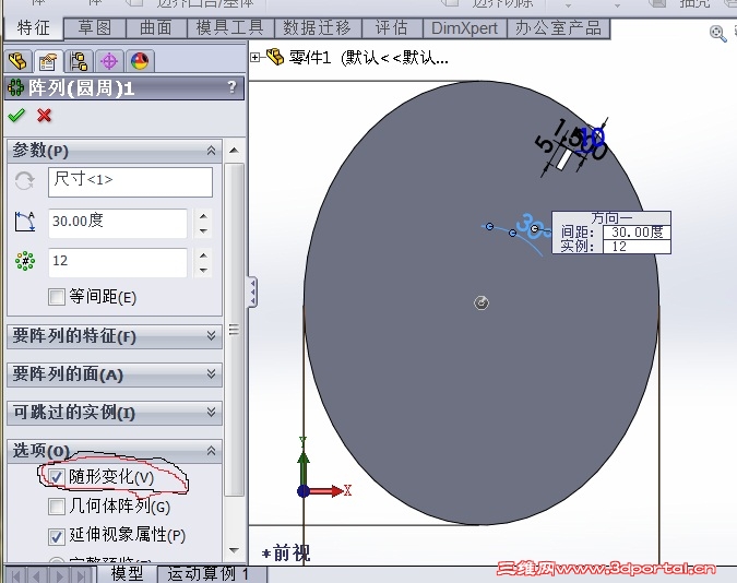

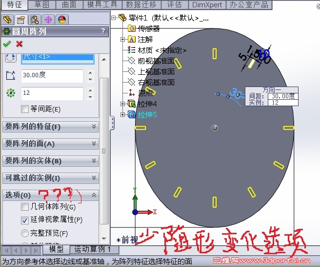

我用的是SW2012,昨天从网上下载jin前辈的列阵教程,才发现我的SW程序里没有“椭圆"随形变化"选项,线性及曲线等都有"随形变化"选项。到底是程序原本就没这选项呢,还是我的程序安装的不完全呢?
# |* C: _# X+ N! ?( _1 P, O8 O
下载文件打开原视图
下载文件打开原视图
原文件的列阵特征编辑框

删除原列阵,重新列阵的列阵特征编辑框
删除原列阵,重新列阵的列阵特征编辑框
发表于 2013-4-4 07:54:53 | 显示全部楼层 来自: 中国台湾
這問題從有圓周隨行開始,至今的2013版仍然存在。
: \" y: \, ]" U0 M$ ~不知道算是bug?還是系統默認的問題?解決方式如下動畫(轉貼自悶人前輩2008年的教程), n* P6 ?* p/ u- X$ O
1.將選項欄位上拉後,如動畫所示取消平均分佈。& S7 j/ J) N$ v$ y
2.或是將欄位上拉後,陣列方向(尺寸)刪除,重新選取陣列方向。
9 t' w% W$ t+ @" j1 |5 h, P9 @' H" h2 H9 u& i
上述兩方法擇一多試幾次完成後再下拉選項欄位,變化草圖的框框就會出現了。, p/ J) i7 P& T: C5 b8 t; g
兩方法都試試看,各人情況不同,但其中一定有一個能解決問題!5 s- Q' G8 H9 s* F7 y

 楼主| 发表于 2013-4-4 22:27:31 | 显示全部楼层 来自: 中国辽宁
gt.adan 发表于 2013-4-4 07:54 static/image/common/back.gif- w& a4 |, u- w( ]/ m* E; Q
4 v* t: e& K9 E不知道算是bug?還是系統默認的問題?解決方式如下動畫( ...
( }: y$ y0 p8 _& M1 x& ^$ l1 N- U2 Y
谢谢gt.adan!按你方法。确实做出了随形变化选项。

发表于 2013-4-5 13:51:12 | 显示全部楼层 来自: 中国广东东莞
按照天花板的做法还是不行,得按2楼的做才行。
