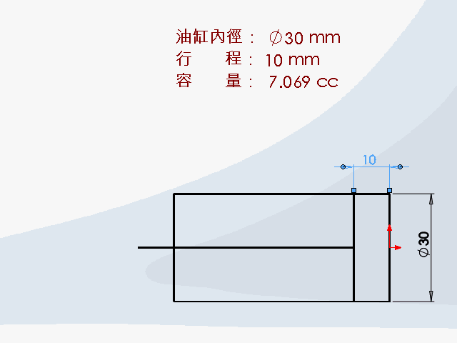

如附圖,計算油壓缸之行程油量
: R( @" d; y, c但是不用尺寸的 "連結符號"(紅色) 是否也可以達到同樣效果?+ F. }. j% a- I: H5 J7 X3 J* }
知道的煩請回覆了.+ h( V- ~" a; Y: n4 A1 d

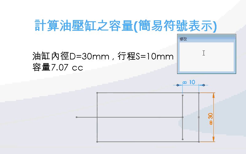

這也是一種表示法! M; s( @" k' y
另請問,草圖中的幾何相互關係符號(如平行,線段中點...)能夠隱藏嗎?

回覆梁兄,阿丹質愚…& d* p/ M0 |9 L5 x, d+ T
不知您確切的提問是什麼,看看以下能否達到「動態」的要求呢?

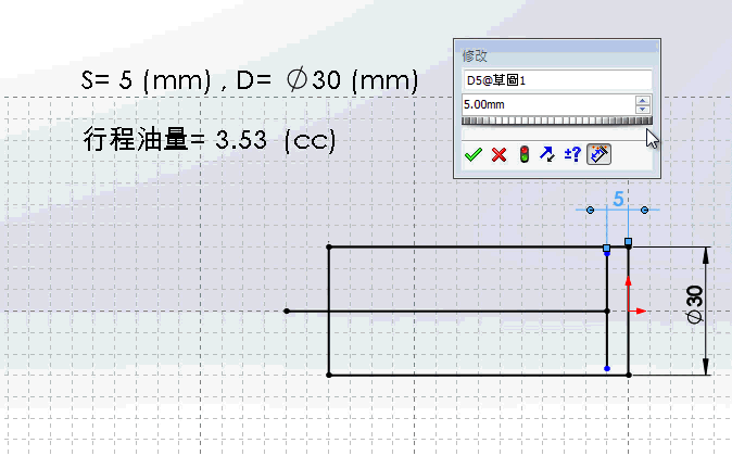

理想就是這樣,
! z0 p$ |. R6 Y7 g- K- N之前作草圖,就認為顯示幾何關係符號是應該的,所以就沒研究如何隱藏它,
1 m" x6 \+ ?- i8 b) e5 c煩請回復告知啦,也讓有興趣者知道,謝謝!0 m- t  O8 \5 O0 l8 o

已經知道了,真的有過笨,哈哈!
, i3 Y# \7 f- O, B; f檢視-->隱藏所有類型-->草圖限制條件' m6 H" }# C8 K/ x

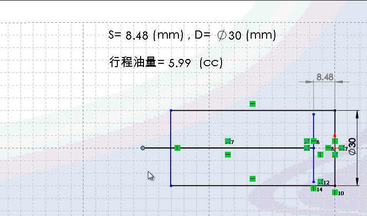

雖然做出來了,不知道做法是否相同,
* L& N7 p- N7 Y2 F- O如活塞桿的尺寸長度是如何隱藏(若活塞桿的尺寸長度>油壓缸長度時)?  ]4 V" @5 f, }4 q! h* \2 V

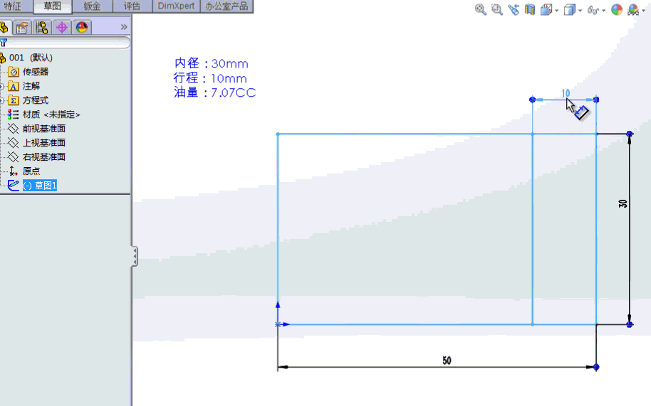

玩出花樣,另開"模擬自動控制"之主題
