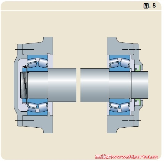

请教各位:6 X2 a3 b- W. E2 A, I/ ~6 \
      一般一个轴的两端如果是调心滚子轴承总是一端固定另一端游动.那么,在固定端,轴承孔端面与端盖之间有0.03mm的间隙,这样可以让轴承外圈无任何窜动,这样装配对吗?有些间隙为0.2mm,但我认为结果是一样的:轴承外圈无任何窜动,甚至施加了很大的轴向预压力在外圈上.
发表于 2013-4-4 19:43:04 | 显示全部楼层 来自: 中国湖南岳阳
固定端轴承内、外圈均需压实,不留间隙。
( C2 c8 ^, R; D8 ]3 D- @& B8 o游动端一般外圈与端盖留有间隙(配合不宜过紧),间隙是避免轴因温度升高而伸长,引起不必要的额外载荷。
asdolmlm + 2
发表于 2013-4-4 20:28:01 | 显示全部楼层 来自: 中国山东泰安
固定端内外均需压紧,游动端间隙小于3mm
洪哥 + 2 讨论
发表于 2013-4-5 09:16:50 | 显示全部楼层 来自: 中国山西太原
既然是固定端就压紧外圈固定,要起到调心作用浮动端要留足够的间隙,以适应轴承角位移的需要,留3mm或更大为宜。
洪哥 + 3 感谢帮助!

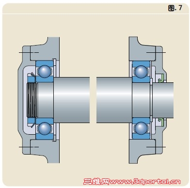

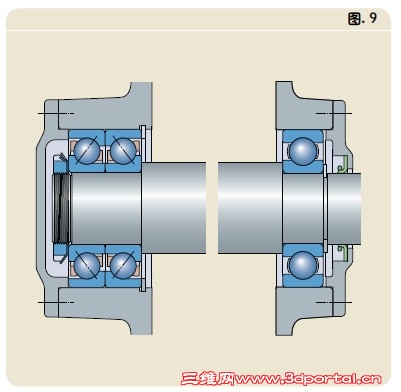

发表于 2013-4-6 09:54:15 | 显示全部楼层 来自: 中国湖南岳阳
本帖最后由 TKG-09 于 2013-4-6 09:55 编辑 - L4 O6 l4 \. l- H
4 L5 S6 n6 j( q& ?( L2 t& u5 c
参考SKF轴承应用图。

发表于 2013-4-6 18:49:28 | 显示全部楼层 来自: 中国山东青岛
游动端间隙控制在3mm左右
