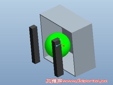

版主大哥一定要一个个帮我解答掉以下的问题呀,因为是关联的.
" w0 |3 @; q' f第一个问题,在组建里我只想剖掉外面的框,里面的圆不剖,而且剖掉的反面长方体零件也希望让他显示.在工程土里该怎么处理?补充:在视图管理器里能做好吗?
) ^( J  I3 D8 b  B见图1, ~* U; Y. |- |) F; V
) K) \3 x; P/ k2 d  |第二个问题,我在工程图里不小心把视图的剖面线删掉了,按照网上查的取消剖面线,再从新剖视图,可剖面线还是显示不出来,我想解决这个问题(不过我把整个工程图关了从新画就有了,这样我前面的工作就是白做了,所以我希望有好的方法)1 s6 |2 g% o& L2 ?' e( r$ ?! k
- L! D0 Z& G- G. Y, v! h

1 n3 T; v3 d4 d$ H  d) b1 Z第一个问题:可以做到但不是在视图管理器里面。右键点击剖面视图中的剖面线,在出现的菜单中点属性,按下一个直到圆球的轮廓线变色,点排除,重新刷新视图即可。第一个问题的第二个小问题是在菜单视图、组件显视,在出现的二极菜单里选第三个、再点组装模型视图外面的方框,它就成双点伐线透明显示。后面的长方形板就可以看见。第二个问题在第一个问题的第一点出现菜单里选恢复或加就可以了。手机上网,不能贴图。

" ^; Z* W: |8 b2 _9 z! T第一个问题前面的我按你的步骤实现了消除剖面线的问题,但我的本意是希望里面的圆不剖,就是整个投影视图显示,虽然圆剖面线去掉了跟不剖一样的,但我圆外面在画个小圆圆如果这样做的那个小圆圆就投影不到这个圆上面了,还有就是剖掉后的反面长方形我也想让他在平面视图里显示,这样能做吗?(关于这个问题,我以前用土办法就是直接把要剖的外壳从剖面线这切掉,然后在工程图里做投影视图,因为我是导入cad里做尺寸那其他的,如果在proe里就不能做了,因为一刷新整个组建装配估计有会出问题了)
" A5 i$ Y2 O. X! C" Z8 t& C第二个问题视图管理器里找不到组建显示呀,大哥你指哪里的呢.

第二个问题不是在视图管理理器里。是在剖面线菜单下。具体操作见前面我关于第一个问题的回答。只是选择“add”,不是“排除”。背后的板子显示在前面贴里已回答。

! V) r( }# J/ c! m我点击剖面线-索性-跳出菜单管理器-从上到下是剖面/x元件/x区域,我选剖面的时候下面就试除是亮的,我选x元件的时候就恢复是亮的,我选x区域的时候什么都不亮. 还有大哥你说的那个add是什么意思呢

元件怎么显示? 我就是想把外壳剖掉后,不管剖面线前面的还是后面的都显示里面,因为图片里的方条在圆的前面,那就是在视图里显示方条轮廓线是显示在圆前面,被方条覆盖掉的圆轮廓理应不让他显示了.

3 X* G2 X2 Z4 M2 p. D  e: |9 g我明白你说的了,你现在回答了我问的第2个问题(第二个问题,我在工程图里不小心把视图的剖面线删掉了,按照网上查的取消剖面线,再从新剖视图,可剖面线还是显示不出来,我想解决这个问题) 是这个问题。 这问题我一开始尝试解决了。  主要是剖掉的反面长方体零件也希望让他显示.在工程土里该怎么处理?补充:在视图管理器里能做好吗?
( y( S; h- S) B4 ?' [( O, O 是关于第一个问题的后半个问题,麻烦版主大哥给我讲解下,后面那个版主大哥说还要把元器件显示出来,我在元件显示-跳出菜单管理器里,选中长方体零件尝试了很久就是显示不出来

选元件,再在视图上点被你删除了剖面线的零件,再点菜单“恢复”,就可恢复删除的剖面线。“add”是在现有剖面线的基础上再加线条以改变剖面线的式样。如将在5度线的基础上再加135度线来表示非金属。

明白你意思了,你就是想在那个视图里把那个框去掉,其他都显示,你用简化表示就可以!

/ V& M: |2 J! L3 K版主,不是把框去掉,框相当于全剖一样,正视图方向挡住里面零件的那一半去掉,另一半留着,我刚才在视图-视图管理器-简化表示里尝试下,不知道把外框剖掉一半,就是在移除/衍生/主表示等功能栏里面
