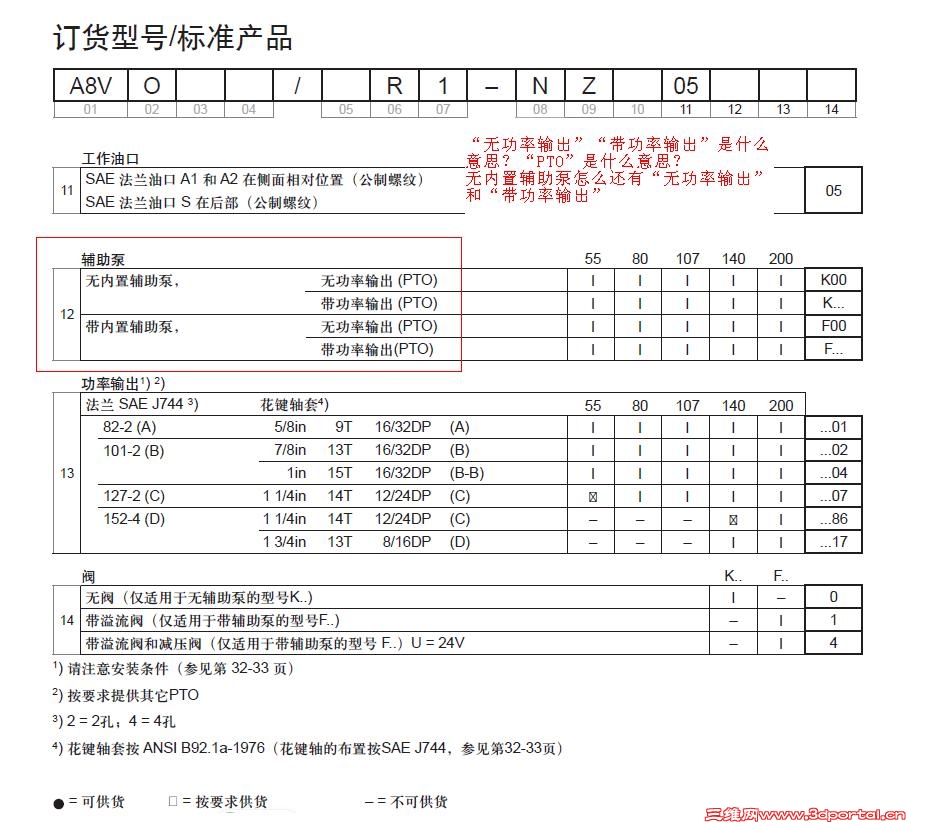

请前辈们指点3 d6 {2 M# q: C: q9 o' B
辅助泵.JPG # h7 f: t6 s' e' i- b+ Z% C

/ X/ g# T- `% E. u你想说明的问题为啥不在一个贴子里说完?- B+ n+ e5 q- T; h0 d4 m' _, O
功率输出我理解是因为A8VO泵一般都是挖掘机上用的恒功率变量泵,“带功率输出”应该是指辅助泵的功率跟主泵功率一并核算不超过发动机功率。% B. }! ?: z& L8 c+ u* N
PTO说清楚还真不容易,我给你百度一下--动力输出装置(POWER-TAKE-OFF),又叫做取力器,是将发动机的动力向汽车行驶系以外的设备输出的装置。
& h, X$ D# E  z  E5 Q' ]9 r" m2 a在专用汽车上,一般都有一些专用的设备。例如,自卸汽车的自卸机构、起重举升汽车的起重机构、液罐汽车的泵、冷藏汽车的制冷设备等等,都需要发动机的动力来驱动。最常见的办法就是在变速器的侧面,开一个窗口,连接一个齿轮式的动力输出装置,将动力输出。  6 c$ q4 j& ]0 G3 C
动力输出装置,按其输出动力的转速来分,有单速、双速和三速的。按操纵方式来分,有手动、气动、电动和液动的。都可由驾驶员在驾驶室内进行操纵
. D9 w( i3 f( p% K2 L" l) F; Y# I. _不知道你是否理解,如果有错误欢迎行家指正

呵呵,泵这里的PTO和LS百度来的半毛钱关系都没有/ g' e. s8 S6 q: b
虽然同样是power take off的缩写,这里的PTO指的是在泵的后面串泵
