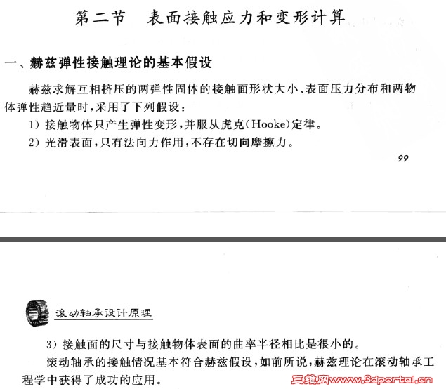

" b4 b3 ^8 R  o0 d; l7 _这个公式假设的条件是板四边简支还是固定,板的大小与壁厚的关系是什么,才能用这个公式计算?# U' X% f3 v2 s* }. n! f/ o
发表于 2013-4-8 11:45:27 | 显示全部楼层 来自: 中国山西太原

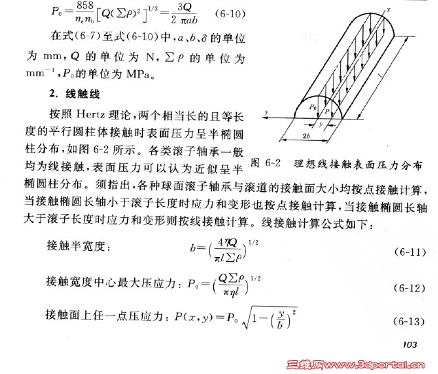

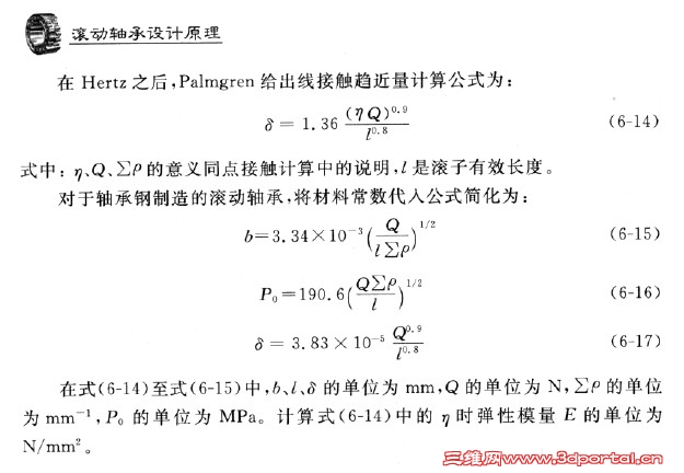

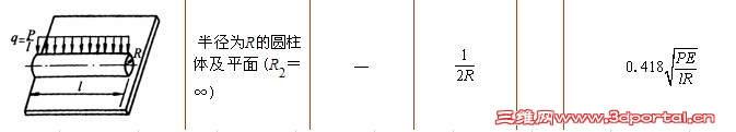

这计算接触应力的公式,假设平板为刚体,受力不产生变形,不考虑支承情况,与板的大小和厚度也没关系。只与圆柱体的半径和长度、圆柱材料和受力的大小有关。
洪哥 + 3 感谢帮助!
发表于 2013-4-8 12:56:13 | 显示全部楼层 来自: 中国湖南岳阳
参考一下轴承设计赫兹理论三点假设。
洪哥 + 5 感谢帮助!

如果板有微量变形呢,能不能用这个计算?接触应力用有限元软件如何计算,比如abaqus,这个软件计算值比公式计算明显小很多,
