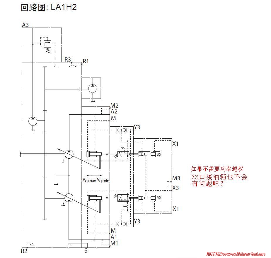

发表于 2013-4-7 16:58:12 | 显示全部楼层 |阅读模式 来自: 中国陕西西安
X3应减压.JPG X3口.JPG + K0 j: A2 K" v* [: F

LZ,不带越权控制的LA0,它的X3口就是接到油箱的,这个你仔细看看样本就能发现: E8 g0 z6 w+ L' _2 H
