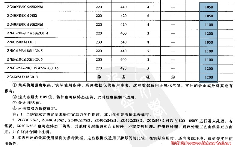

发表于 2013-6-15 10:56:56 | 显示全部楼层 来自: 中国河南郑州
板材,可以考虑310S
发表于 2013-7-3 15:23:12 | 显示全部楼层 来自: 中国辽宁鞍山
板材可以采用耐热不锈钢板(0Cr25Ni20),也就老牌号的310S钢板,它的抗氧化性好,可承受1035度的高温。
