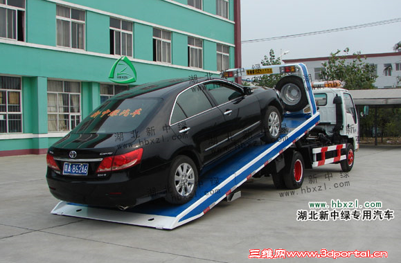

清障车在工作时整个过程是利用了那些机械原理来实现?有没有详细的工作原理资料?

这是平板清障车,其结构和工作原理为:
5 Q% o; X% I) q3 j/ B3 L1 取力装置, M/ v( ^9 ?$ A4 B4 T  K, Y' ^
取力装置由油泵、取力器、软轴拉线组成。用以将汽车动力输出至油泵,成为液压能。它是通过安装在汽车驾驶室内的手柄的动作,通过软轴拉线使取力齿轮与汽车变速箱内取力输出齿接合或分离,从而使油泵工作或停止。平板清障车行驶时,取力器中的取力齿应脱开,油泵不工作。
8 R9 @3 X0 Z. R- h- Y) S2  液压传动机构
: k! f+ a- V# z! w: w7 O1 u0 ]# c' N取力器接合后,油泵工作,高压油进入多路换向阀。通过操控换向阀上不同的手柄,即可进行各种动作。
4 p8 J7 y8 G9 q+ C" ^, h3  牵引系统  r& {6 P: P0 z' {/ I  R
高压油驱动液压马达带动绞盘。当液压马达工作时,其控制阀手柄在“放”的位置,可以自动放钢丝绳,将控制阀手柄扳到“收”的位置,此时牵引车辆或收起钢丝绳。平板清障车正常行驶时,应将钢丝绳钩拉紧挂在平板端部环孔上。
" a  S; O# ~& G- [4  托举装置  d$ i( }4 |) X% T
此型车使用轮胎托架,轮胎托架分为前托架和后托架。前托架套在摆臂两端,并用弹簧销固定,后托架插在前托架的方孔内,并用销子固定好,同时用紧固拉锁将轮胎锁牢。

用油缸顶起板前部,但我不明白板另一头是怎么滑倒地上,是利用油缸把板一头抬起板自然下滑,利用钢丝绳慢慢滑下吗?

液压顶起  链条拖动平板下滑

发表于 2013-5-19 16:20:09 | 显示全部楼层 来自: 中国江苏常州
hbsky20 发表于 2013-4-8 13:14 static/image/common/back.gif0 h* _0 a* a$ x/ I7 {
用油缸顶起板前部,但我不明白板另一头是怎么滑倒地上,是利用油缸把板一头抬起板自然下滑,利用钢丝绳慢慢 ...
  P" |* ]  h( Y看得出是外行同志,平板机构结构及原理是:1底盘纵梁上置一副架,副架与底盘纵梁后端有一铰接点可旋转,是通过前端的举升油缸实现,举升油缸上端与副架铰接,下端与底盘纵梁铰接,此为举升原理。2副架与平板是互成轨道式,可滑动,内部置有一伸缩油缸,缸底与缸头分别与副架和平板铰接,实现平板的滑行。
