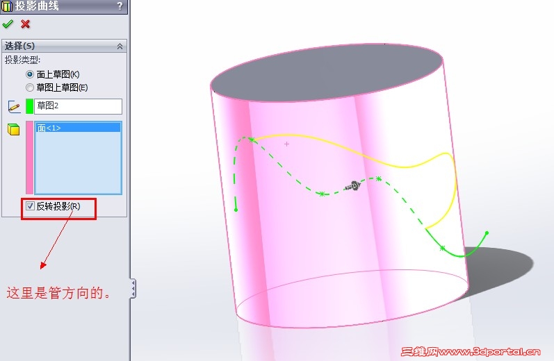

为何利用“投影曲线”功能,在圆柱面投影,草图在圆柱面左侧,为何总是投影到圆柱体对面(右侧)啊?

; H  f% C! x' ]) _是投影草图的问题吗?

是因为你建的基准面和圆柱面相切,离开一点距离即可。

这里是管方向的:) I4 W+ v4 x) |
