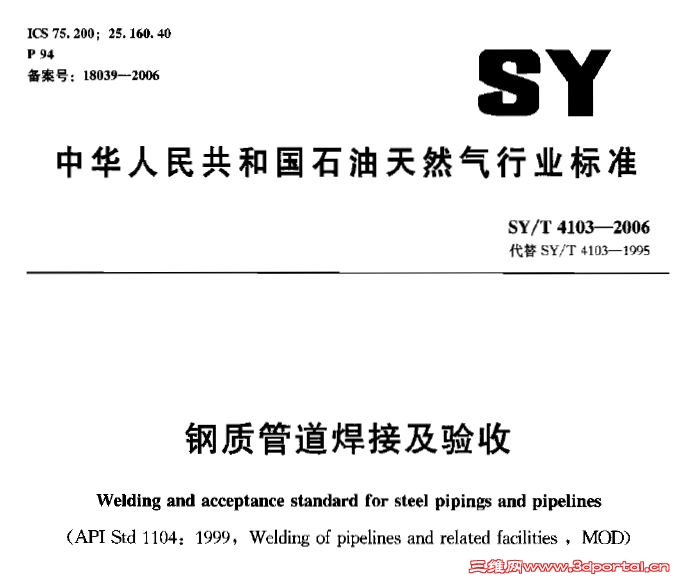

中华人民共和国石油天然气行业标准:SY T 4103-2006钢制管道焊接及验收
& ^1 R( b4 _) n该标准对管道的焊接和验收做了详细的规定
