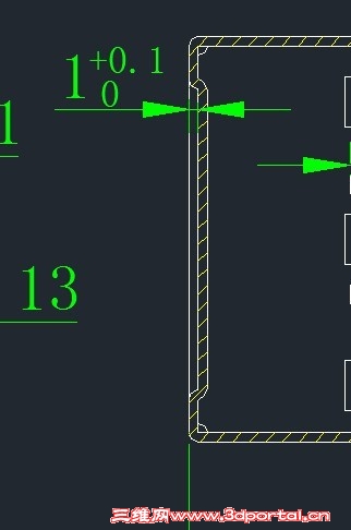

未命名.jpg 这样的拉伸老是做样品,而且拉伸的大小不一样,怎么解决?还请各位大哥指教指教

你是指1带公差的那个尺寸吗?最好说说你的模具结构,才好分析。这个地方有公差,反拉的凹模也必须按照形状做,如果做成空的就容易控不住尺寸。

公差要求高的话不太好弄,公差要求低的话,可以在原来凹磨上加垫块,调整这个高度

- q: e9 f$ k! Y, b" E9 `% F; I' W- s呵呵 ,我表达的有点问题,不是拉伸的深度,是拉伸的外形大小

凹模用靠块便于调整
发表于 2013-7-21 20:10:23 | 显示全部楼层 来自: 中国台湾
模架固定不必更換,模具凸模及凹模可以做共用替換式的節省打樣費用
