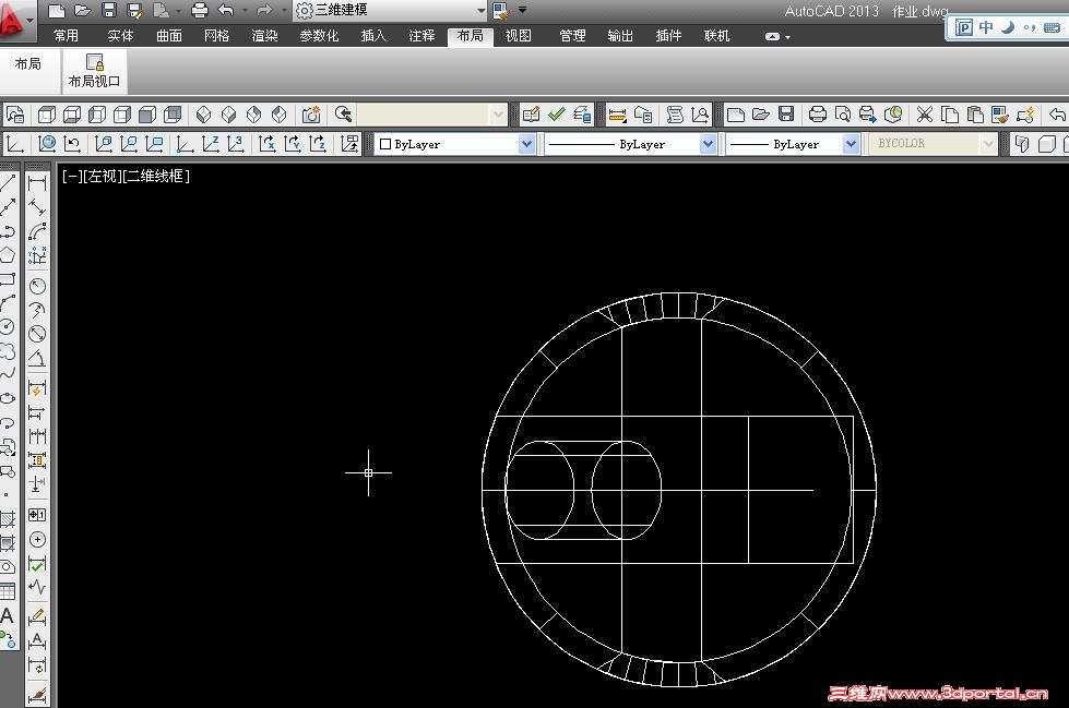

. T/ A* E/ z  q. R5 p, t1 ^求助,  用CAD2013版 画出三维能够出详细 二维图的方法。 包括旋转剖视图、向视图等机械常用图纸。' q, s2 g8 Z0 }" d% D

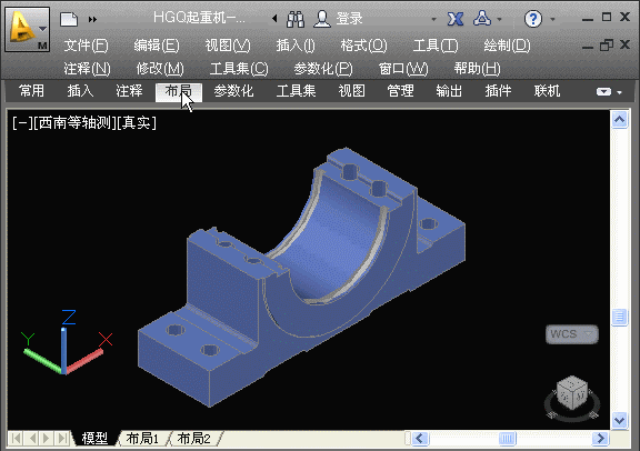

三维转三视图.gif ' _3 o( R5 k; c. r4 ]% d

lvdeping 发表于 2013-4-11 18:12 static/image/common/back.gif
: [( I/ w* W3 N+ k5 K1 s& V5 t2012的有没有布局这个?为啥我找不到这个布局的别的都有。

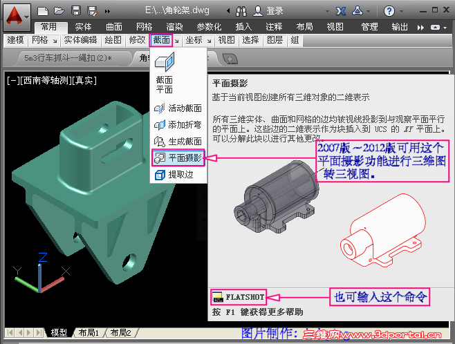

发表于 2013-4-12 18:28:47 | 显示全部楼层 来自: 中国江苏无锡
, [# P; K8 x" x( L) o  K1 t
ct4273 发表于 2013-4-12 08:30 http://www.3dportal.cn/discuz/static/image/common/back.gif' k# ^$ q6 M- @. q
: k. g( B% D4 T/ M  J" Y" e
! R5 A/ L* n% ~必需是2013以上的机械版CAD才有个功能,2013版以下是没有的,2007~2012可用“平面摄影”这个功能来实行三维转三视图也非常方便。

 楼主| 发表于 2013-4-13 17:44:43 | 显示全部楼层 来自: 中国上海

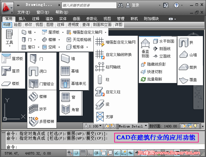

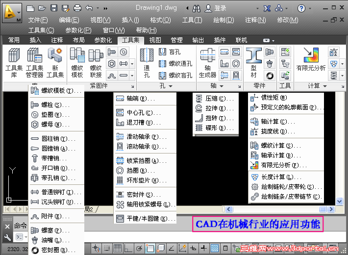

发表于 2013-4-13 17:48:25 | 显示全部楼层 来自: 中国江苏无锡
' R% r3 G2 D/ V9 k/ H' g
幸福_真好 发表于 2013-4-12 14:43 http://www.3dportal.cn/discuz/static/image/common/back.gif$ H1 d* _( e& Z# ?5 @
是不是我的CAD没装全, 还是什么?麻烦给说明一下。谢谢

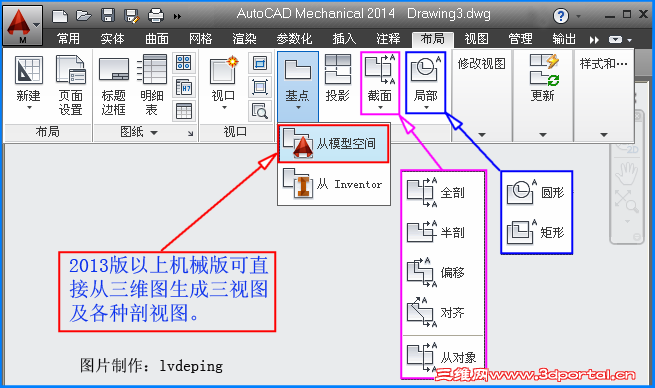

" \  E+ Y0 _& h3 w6 u3 C! N8 f) p1 e# I7 [7 F$ Z; y* r! `

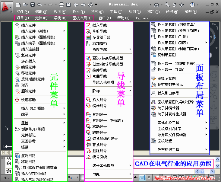

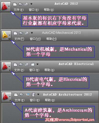

你这是通用版,必须是机械版才有这个功能。CAD有十多个专业版本,它们在通用版的基础上增加了专业功能。你从事何种行业就装何种版本,这样会使你大大提高制图# S0 a/ z+ s2 z$ F! ?9 e2 W* G
的效率,并且还有许多专业标准数据可调用。' }% p3 a1 B$ F/ v* T: u; o" l3 E- b# C9 W

; I+ e+ \: E/ m: H用法与通用CAD一样,可把它的工具与通用CAD一样排列在二边。上面的图片只是为说明其综合功能而没有把工具栏调入界面。# i0 j( ?9 I! Q( a4 U

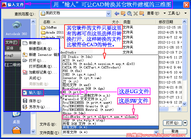

7 b5 p% F1 U/ n请问:所说的三维图,必须是INVENTOR设计的三维图吗?别的软件设计的三维图如SOLIDWORKS或PROE适当转换成某种格式可否调入到机械版CAD中这样出工程图那?如果能实现可太好了?

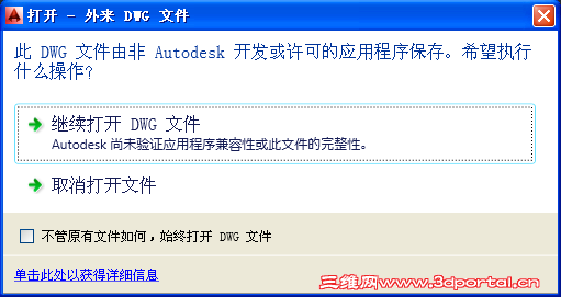

请问:所说的三维图,必须是INVENTOR设计的三维图吗?别的软件设计的三维图如SOLIDWORKS或PROE适当转换成 ...
  {  [* b" B  F" M9 z! S3 M& D# L; `' }) ?% W- [: d" ^
   大部份同类软件都有保存为CAD文件DWG格式文件选项,而这样转换过来文件在CAD中打开,会有“不能保证应用程序兼容性或此文件的完整性”提示。理想的方法是由CAD自身转换其它软件文件,这样转换过来的文档比较好,它比较符合CAD的特性。7 @) k7 z! ?. f5 t& C2 x
    其它软件转换成CAD文档在CAD中打开时会弹出这个提示,图形质量有时会很不理想,特别曲面类图形,但不影响打开。+ F1 }, h2 L4 j' n( ~9 o% |' P
CAD打开外来文件.PNG $ s. z/ C6 I  |" t5 {
2 ^; Y: N$ {! y0 g, d3 q用CAD转换的就不会有这个提示。直接用CAD转换其它三维软件制作的文件方法:& t- u- C  h. M
) U5 Q6 u; N0 D  ?2 Y
CAD输入外来文件2.png ! @/ A" o( L: \7 ^' l! n. r

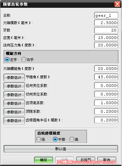

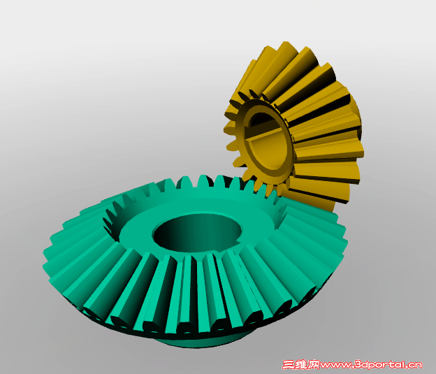

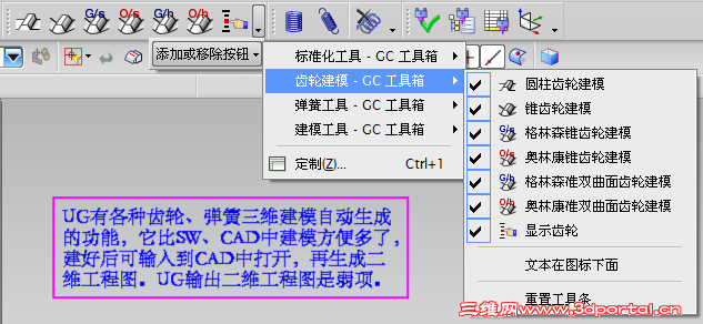

6 U  }4 r5 ~: ^% o. CCAD虽然功能强大,但三维建模有此方面不如其它软件,利用其它软件的特长来建模后转入CAD不失为一种简捷方法,我有时也是这样做的,比如画齿、弹簧的三维图,UG最简捷,只要输入参数后它就自动生成三维图了。
6 l9 ?( s( D  @6 }; s1 @* f. B7 q* ]! a% V% |8 i
2 q/ \) D# n+ w. j* `) G7 o9 i5 L8 l% `3 m$ Y3 |8 ]: v) f/ [
* X/ t/ `- n) t8 i5 R% @6 G5 G% d6 P; y: `
& o. R- b4 V' e# ?$ N* y
, B7 D0 R6 ]* ^, E) B; Z
) y7 K3 N/ T" y3 Y UG建模2.PNG % v9 _( b7 w5 |+ g) b6 _) ~1 L
' ^6 r7 ]3 a/ J
锥齿轮.PNG $ {4 D) u) J6 Z% C. z) A/ P
: f6 [( k- n3 ?1 F+ i; Q
8 ^: a6 Z0 V! y2 K, ?0 Q. a+ [所以我们学习作图不能只会一软件,我的观点是学精一个学会多个,这样能大大提高我们的工作效率。这是我使用的几个同类软件:
