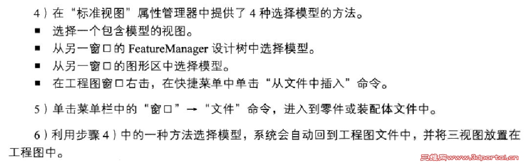

RT,练习工程图,用的教程是《SOLIDWORKS 2012中文版从入门到精通》,里边404页,“用标准方法生成三视图”第五步“单击窗口→文件命令”5 h8 h; X6 U; d6 V

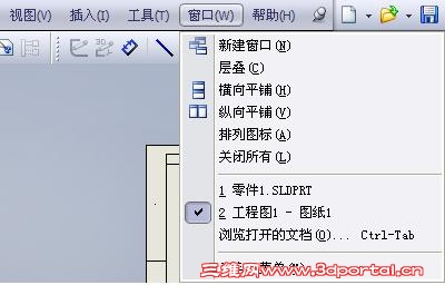

我“窗口”下拉命令里没有“文件”这个啊

另外教程第四步那个“标准视图属性管理器有四种方法“,我怎么找不到这东西

文件命令,就是你切换各文件啊。比如你图上的“零件1.sldprt”
6 [7 O  h0 W% e一般直接按ctrl+tab

$ X  D6 o/ R4 C6 w: ]' u0 b上边截图里那个“工程图窗口右击,快捷菜单单击“从文件插入”命令“
2 t' H% I) O1 k$ d/ o0 Z# \9 y/ {, H: V" X  N
我右键快捷菜单里没有这个”从文件插入“啊

新手,不要打击别人了。楼主,教程有4种方法,只要学会一种就能做事了,没必要每一种都会。一种有问题,换一种就成了。

) Z3 x1 Y1 e2 ?7 A0 |我就是想每种方法都试试,看哪一种方便
