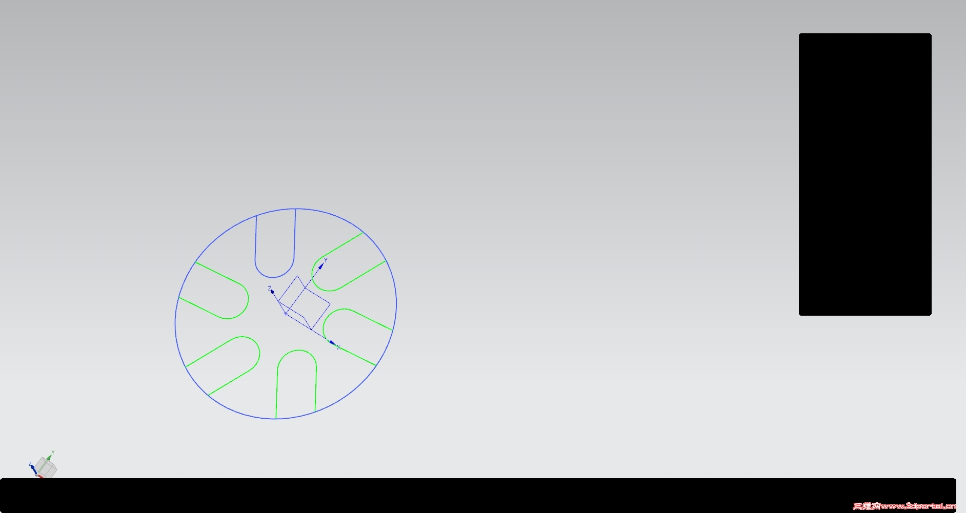

如图所示: 未命名.jpg 阵列后怎么会是这样?怎么是同一个方向?7 f2 `; m5 ?0 n  [+ ?
高手请指教!谢谢!

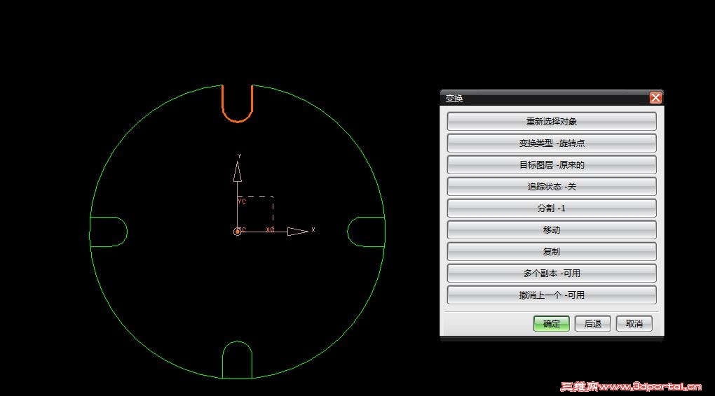

在6.0里直接用圆阵列是不行的,可以把变换转变成原来的界面,用绕点旋转做,多件复制即可。高版本有阵列曲线,就不用这么麻烦了。

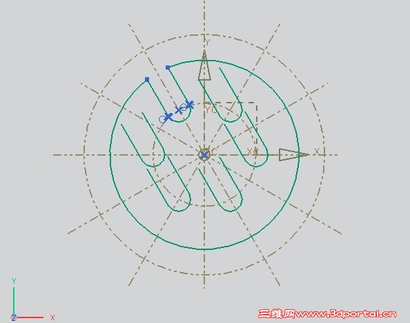

你没有用圆周陈列,而是用平移,选择矢量,选择轴点就行。

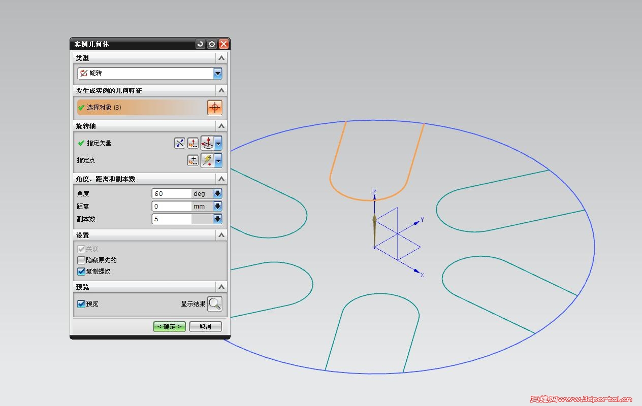

是引用几何体命令里的旋转命令,指定矢量,指定点就行。
发表于 2013-4-12 12:29:22 | 显示全部楼层 来自: 中国江苏泰州
如图所示,引用几何体:旋转:选择目标:指定矢量:指定点:数量就OK了。" d, S% u% b, `0 l3 f

如图所示:你试着用!
