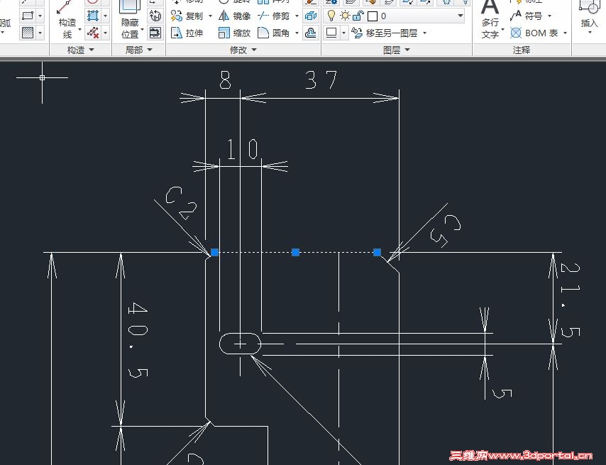

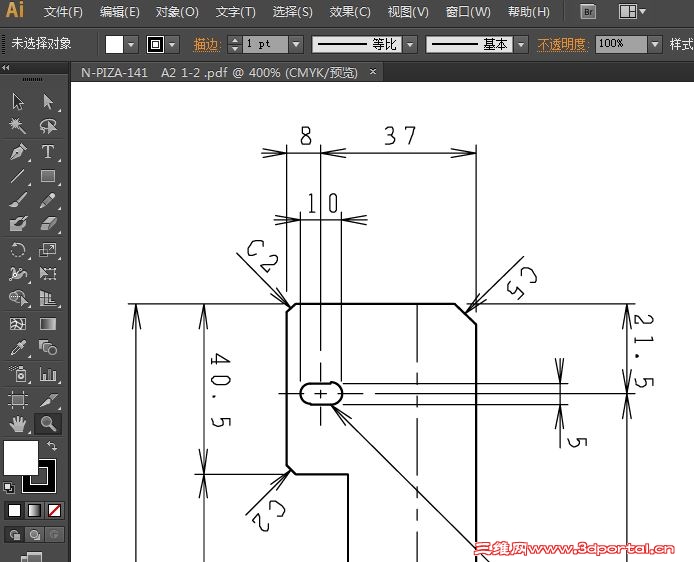

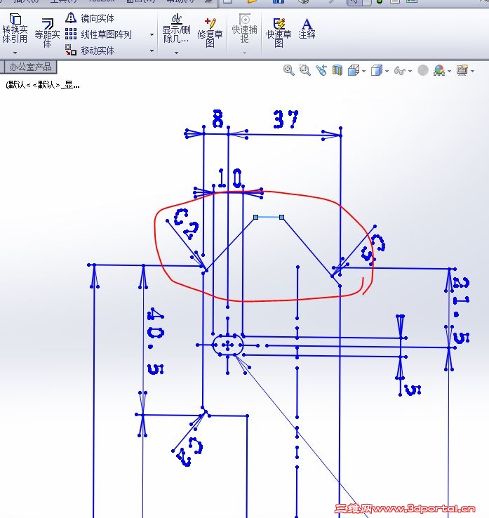

发表于 2013-4-12 20:55:08 | 显示全部楼层 来自: 日本
补上图片; |$ O7 y( K+ d. F( d
: R8 W  k- Q3 L: ~1 |' _ AI.JPG CAD.JPG SW.JPG . Y3 `0 t6 {  D; O) z0 x
