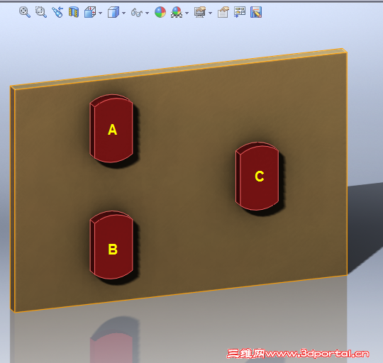

如图,盖板上有三个旋转零件,盖板后面有一机械机构。必须同时旋转A和B,角度为90°,才可以旋转C,如果A和B不同步旋转,虽然都旋转了90度,也必须不可以旋转C

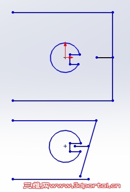

簡單法..( N4 r3 c5 g* I2 J1 p
A,B同推.槓桿移位. 不同步.槓桿旋轉..

neko 发表于 2013-4-17 02:03 static/image/common/back.gif" p9 f0 [/ J4 Q2 G
簡單法..# w9 J7 I' A4 N* C! G! ]" r$ _
3 F+ n/ X: i, }! L' r$ g" n
看懂了  应该可行

0003 发表于 2013-4-17 15:33 static/image/common/back.gif2 }* b, L0 }. f- I! h
这么个:不同步.槓桿旋轉
  C1 o7 n& r9 N( Z: d) x1 H
A先旋转,杠杆旋转一定角度,B 旋转 到了,但是已经不能顶到杠杆,所以C不动

 楼主| 发表于 2013-4-17 20:15:33 | 显示全部楼层 来自: 中国湖北咸宁
赶路人 发表于 2013-4-17 15:55 static/image/common/back.gif
) T, h7 x3 a1 u9 L/ S, l1 UA先旋转,杠杆旋转一定角度,B 旋转 到了,但是已经不能顶到杠杆,所以C不动
5 [# g6 S  Z# u
如果这样,怎么会移动(同步时)?不明朗。建议动画演示

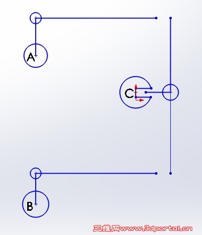

发表于 2013-4-17 21:06:19 | 显示全部楼层 来自: 中国台湾
本帖最后由 neko 于 2013-4-17 21:11 编辑 ' J& k, d" Z; M3 ~
) K; i" B- o2 h# R, z2 K
4 E# g0 L; @+ G  g5 z, qhttp://www.3dportal.cn/discuz/data/attachment/forum/201304/17/020333er2limpqriu5qf4u.jpg
5 Q7 {# K, t  D3 ~1 w; j/ ?3 J' o' h# T% j  X3 p9 O/ }
未命名.jpg . D# r, q) I1 u0 C7 Y
* H/ {/ O; B  V0 z6 Z
有點惡趣味的結構..容錯率設低點.. 有些人可能永遠打不開,,. s8 n2 F* A  @" ^7 M  b" f
