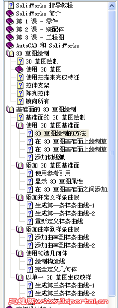

发表于 2013-4-13 11:02:07 | 显示全部楼层 来自: 中国江苏无锡
自带教程找一下, 3D草图.png ! Y% ]: k7 n; m: f, h% f" V( r  ~
