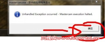

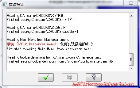

+ n. N9 o# ~/ F$ Z" L' `我安装完MasterCAM X4后,打开后跳出了这样的对话框是怎么回事啊  有没有高手帮帮忙1 U. S* q8 g" p5 }' s% R
我上次装了一次,不过有时可以,有时会提示无SIM  打不开!!我就卸掉重装了,上次也是这样我给他打钩了    现在要怎么办啊,我不敢打钩  怕又不行了,不过现在每次打开都会跳出来    那个高手来帮帮忙啊
8 d3 v# |3 |/ O& [问了别人 别人说是升级包没有装   但是我确实有装升级包啊  到底怎么回事
3 N2 ^% z% o8 Q! Z% u0 Q5 r
发表于 2013-4-13 13:28:45 | 显示全部楼层 来自: 中国天津
估计是你电脑系统少安装的组件
发表于 2013-4-13 14:43:17 | 显示全部楼层 来自: 中国广东东莞
是否更改了默认安装目录名称?或在中文 路径 里?
发表于 2013-4-13 17:15:29 | 显示全部楼层 来自: 中国浙江嘉兴
乱用汉化的结果
发表于 2013-4-13 17:38:22 | 显示全部楼层 来自: 中国台湾
開啟x4.....然後關掉那些窗口....打開你的工具欄設定....直接再存一次目前設定檔....2 _% E# J/ G& t8 j) }4 ~7 n
& Q* a: @8 }& q" C
關掉x4...再開啟看看.....
 楼主| 发表于 2013-4-13 18:38:58 | 显示全部楼层 来自: 中国福建宁德
yuanmeto 发表于 2013-4-13 14:43 static/image/common/back.gif
! e; r. W  \' ~7 T# ?! D) k是否更改了默认安装目录名称?或在中文 路径 里?
  u+ x8 a6 h" T  m4 \. j* P
没有啊!都是按步骤来的

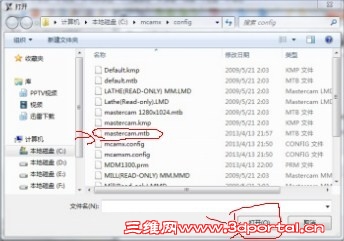

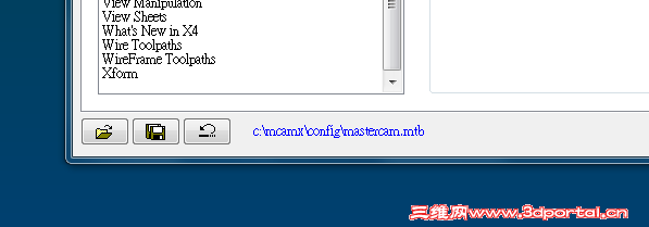

发表于 2013-4-13 18:45:24 | 显示全部楼层 来自: 中国台湾
YHC背影 发表于 2013-4-13 18:40 static/image/common/back.gif" `. j3 @4 ]( e; o# p
能说得详细点吗  看不懂
$ h  n& G0 d6 |) A; W' E. k* k
就..將你的設定文件.mtb重新存檔一次
发表于 2013-4-13 20:43:13 | 显示全部楼层 来自: 中国广东东莞
打开mastercam。在菜单栏里的。设置。。。用户定义。。。在左下角的文件夹图标打开mastercam.mtb。。。然后保存一次。

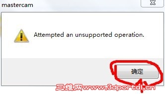

 楼主| 发表于 2013-4-13 22:23:45 | 显示全部楼层 来自: 中国福建宁德
yuanmeto 发表于 2013-4-13 20:43 static/image/common/back.gif
4 n2 ~! j, r0 B% i; R: h8 K* m打开mastercam。在菜单栏里的。设置。。。用户定义。。。在左下角的文件夹图标打开mastercam.mtb。。。然后 ...
7 G3 G. F' r( e+ Y9 n9 v
1
1
. K- Z( ?& N2 w& |, h
2
2
! ^/ [3 B' h+ k9 P! B
3
3
' X2 Y1 ~  |  q
4
4
. i9 G) A! G9 O# _& O0 o
5
5
& n" C/ P/ \+ D6 o) s
6
6
( ~, L9 z0 \7 `! I( F9 @% }9 k
是不是这样!但是最后按确定后软件就自己关了!而且重新启动后还是一样  不行啊

发表于 2013-4-13 23:03:15 | 显示全部楼层 来自: 中国台湾
YHC背影 发表于 2013-4-13 22:23 static/image/common/back.gif/ O$ s% f" E- k5 p. Y
是不是这样!但是最后按确定后软件就自己关了!而且重新启动后还是一样  不行啊2 F: D5 {( B! X6 L" {! t! a# }
还是我错了 ...
, n' s: T  K% o6 ^* g; Q開x4.....那些彈窗全打勾.....) M7 }! k- t  I) L; m1 K4 u
進...用戶設置後....直接點存檔....不要再打開原來的.mtb......要將現在的介面設定蓋掉原來的 不然每次開啟都一樣問題0 @5 [) C$ D9 M. l1 r
: E* Y" m% D' u
- S: L+ g5 ^1 u( W$ m) ~* F你應該有移除過一些外掛...原設置黨應該有那些圖標工具攔.....再不行就不知了

发表于 2013-4-14 00:40:46 | 显示全部楼层 来自: 中国广东东莞
* \; v7 f: X, }9 |! M" z: L是不是这样!但是最后按确定后软件就自己关了!而且重新启动后还是一样  不行啊
# i+ k. p( s9 `" v0 P2 S还是我错了 ...
2 P3 Z- }/ S3 J7 u: ~$ Y- E8 S也许你这个文件 损坏了。尝试将default.mtb复制一个副本。改名为mastercam.mtb看行不行
