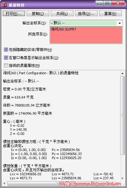

[求助] 图纸上是670KG,为什么我算出来的是620kg
发表于 2013-4-14 13:14:42 | 显示全部楼层 |阅读模式 来自: 中国山东济南

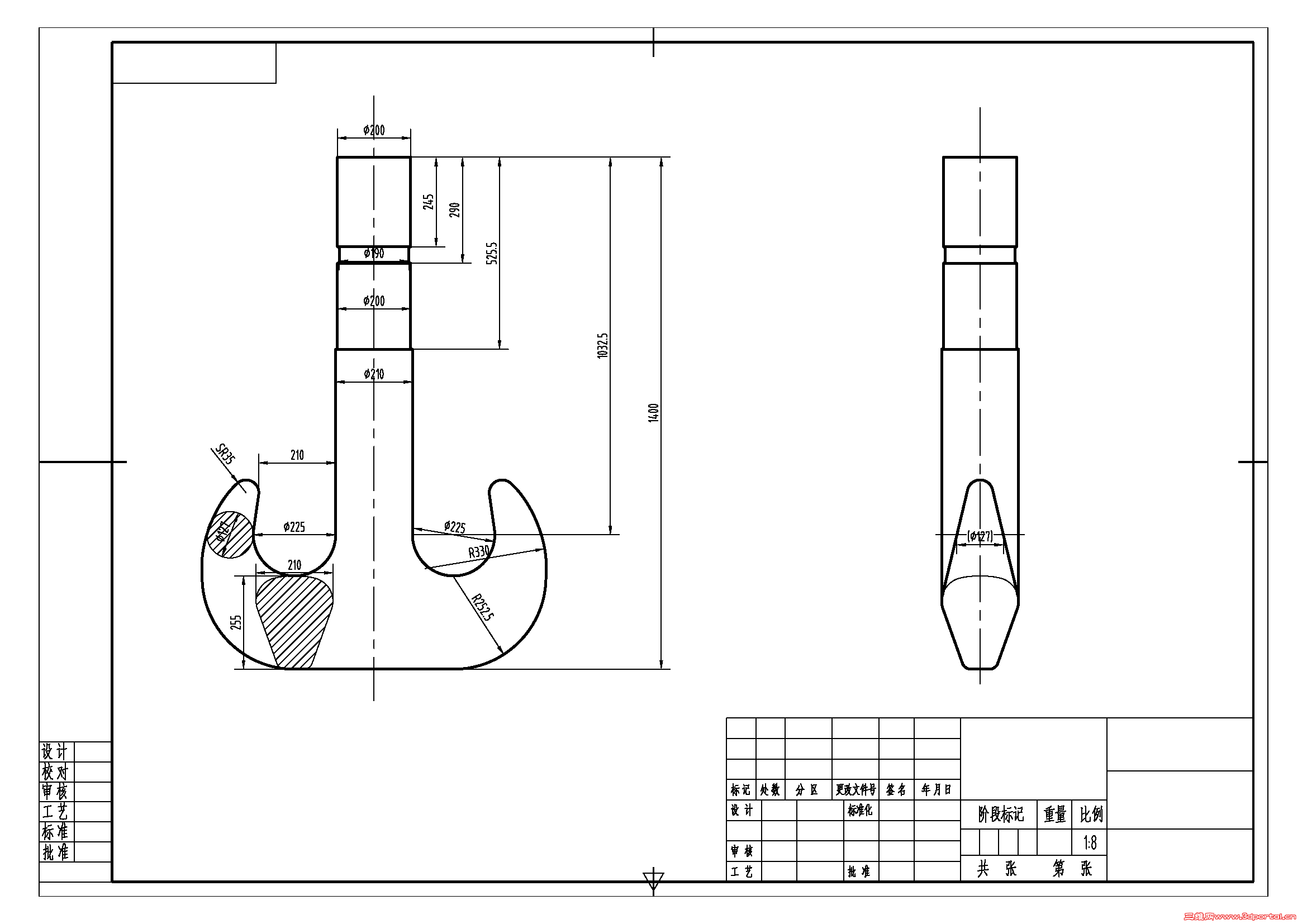

如题( [% m4 W! Q# K. t! W
请高手帮忙算算,重量多少呢?4 p/ e# N; `; j) z- Q" S& S

于梅同学,一张平面图就算重量似乎条件不充分;

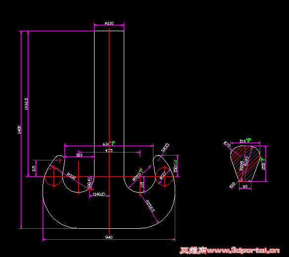

 楼主| 发表于 2013-4-14 13:54:28 | 显示全部楼层 来自: 中国山东济南
我的疏忽,忘了截面图了
 楼主| 发表于 2013-4-14 13:57:03 | 显示全部楼层 来自: 中国山东济南
smartlz 发表于 2013-4-14 13:50 static/image/common/back.gif1 o) t) f1 m9 }9 r& D3 w1 [# Y7 t+ L
于梅同学,一张平面图就算重量似乎条件不充分;?
: S/ q8 V, U# _0 {  Z
可以了么,加了一个截面; X" N* J2 ^% U$ v

貌似图还不够哦!

你问问图纸的设计者密度是多少呗

 楼主| 发表于 2013-4-17 09:37:11 | 显示全部楼层 来自: 中国山东济南
sonne2010 发表于 2013-4-15 15:04 static/image/common/back.gif
" I$ r1 N4 R0 c貌似图还不够哦!
( `8 _+ H4 c8 n* a6 Z( d3 K啊?还不够?我就是根据这个做出来的,只需一个截面就行

" `9 f) M# ^* ?! U( u; w呵呵,只上传了简图,剖面,符号都没有标。嘿嘿,这个截面对应的是钩心处

什么材料楼主,这是决定重量的关键。

我是按7.85算的
 楼主| 发表于 2013-4-17 09:40:59 | 显示全部楼层 来自: 中国山东济南
流浪季节 发表于 2013-4-15 16:34 static/image/common/back.gif/ I" A3 C) g& i% N+ `( d8 H: p
你造型造好再按实际材料密度来算应该差不了多少如果有焊接的部位多,这个也有出入的
9 C! K6 X; _4 i貌似差得太多了哈,接近50KG哦,就是想确定下,是我算错了,还是图纸本身的重量就有出入呢

你实际锻件的密度知道是多少吗?

- `: w! b. R0 H6 m' f( h! T4 _35CrMO,我是按密度7.85算的,

额,没有画全,不知道剖面在哪儿

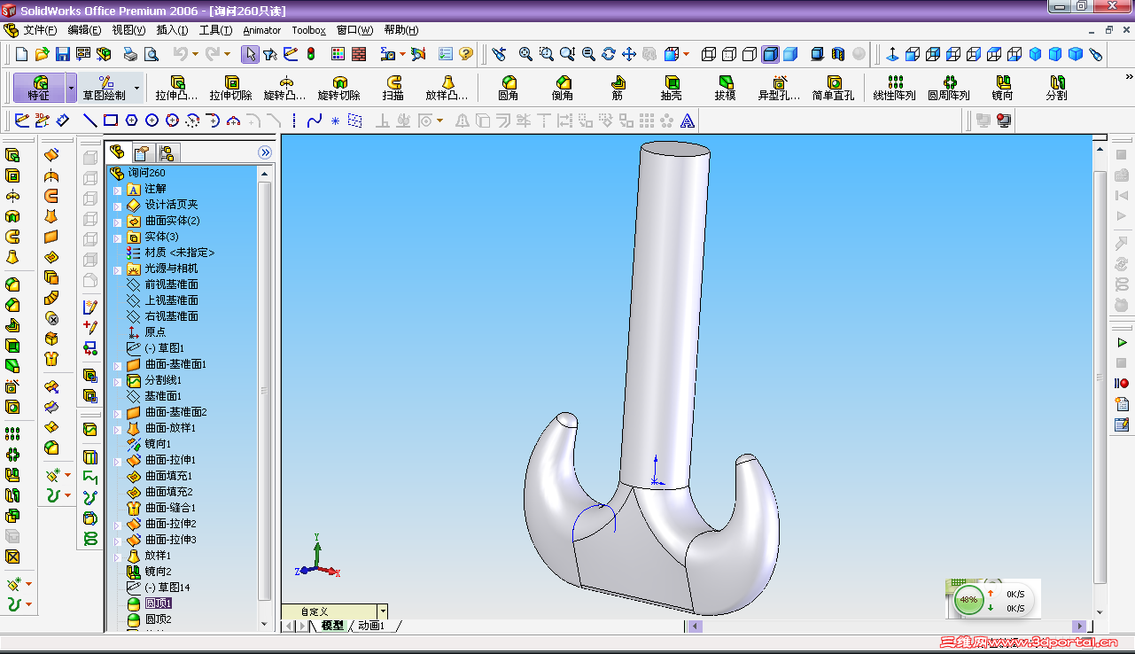

 楼主| 发表于 2013-4-17 11:10:27 | 显示全部楼层 来自: 中国山东济南
谢谢大家,大家看看这样行不行8 B4 N" G/ r, N7 d/ w, W

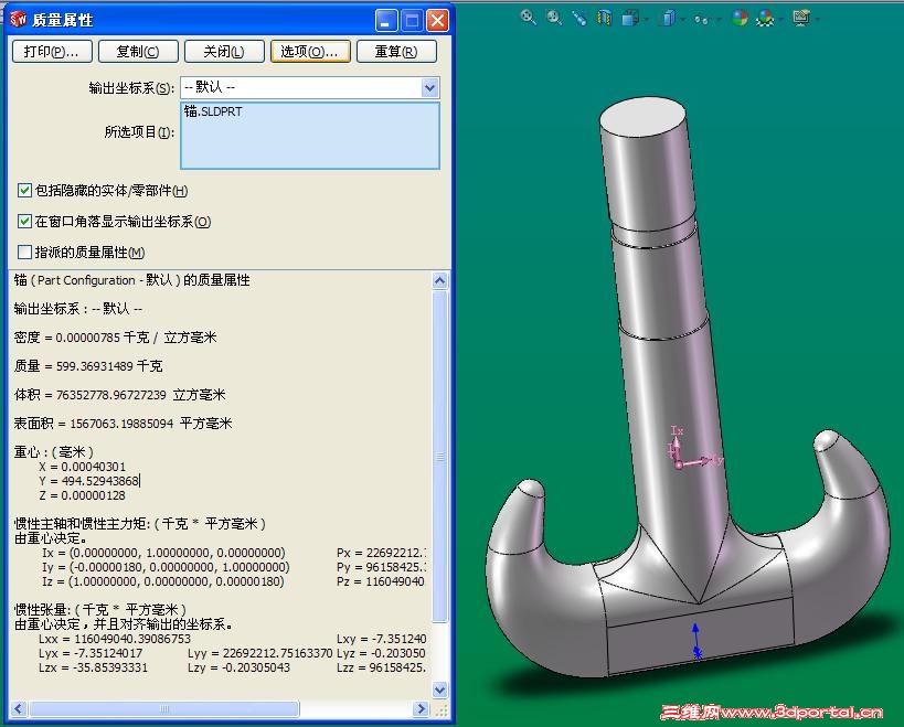

发表于 2013-4-17 13:55:28 | 显示全部楼层 来自: 中国广东珠海
是材料密度搞错了吧,如果按图纸尺寸,密度按7.85算,只有600kg不到。自己先看清楚图纸吧。

 楼主| 发表于 2013-4-17 14:53:14 | 显示全部楼层 来自: 中国山东济南
fgfeng 发表于 2013-4-17 13:55 static/image/common/back.gif$ t' E8 }  v1 L$ Y2 D( P
3 P9 I( A. I8 b$ v$ n. o
这么轻?我的SW版本是06版的,期待能打开你的文件。

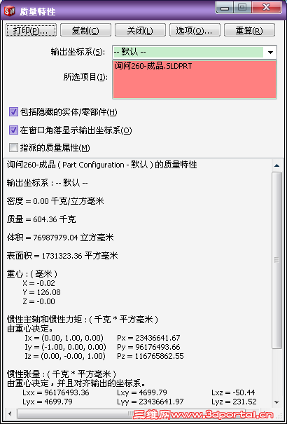

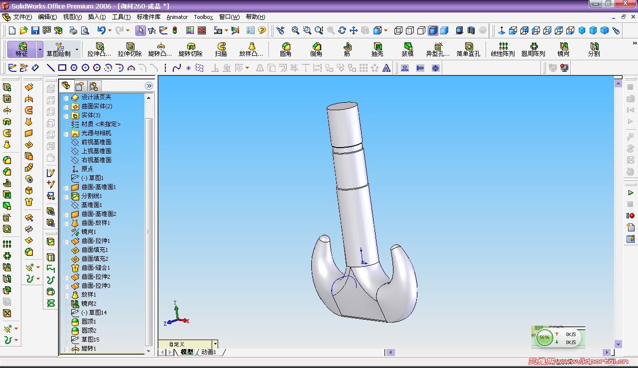

 楼主| 发表于 2013-4-17 15:34:16 | 显示全部楼层 来自: 中国山东济南

我是这做的成品。604kg* @& P: K) A# r  `( M, M

发表于 2013-4-17 15:43:24 | 显示全部楼层 来自: 中国广东珠海
能打开,点打开---文件类型-----igs,再找到锚.igs就可以打开了
发表于 2013-4-17 15:44:34 | 显示全部楼层 来自: 中国广东珠海
不过我估计你画的也是对的,因为我按图纸把柄上切了材料的,看你的图没有切,所以你的稍重一些。

/ e2 S0 b6 l, w! j* i; t算出来的重量不一样,难道是软件的问题?不知道如果用PRO/E算会是怎么样的,可惜我根本用不了PRO/E,太难了
