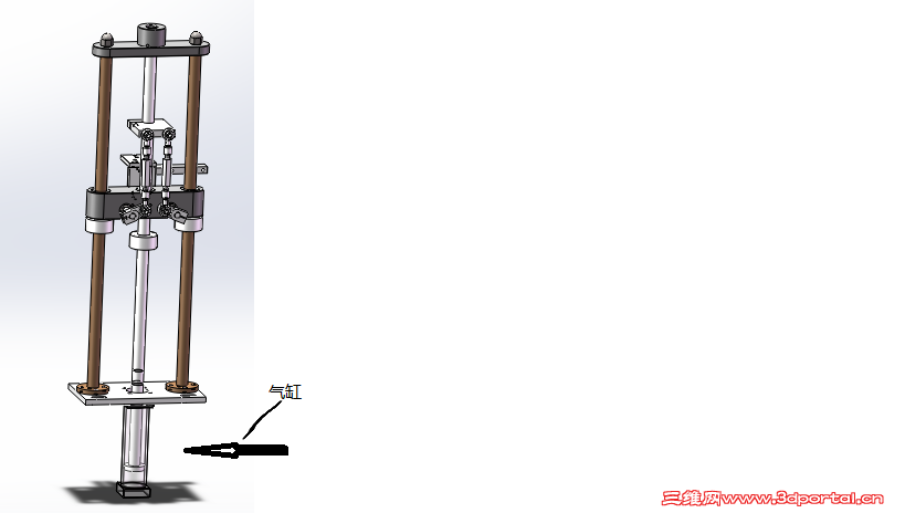

我画的气缸在子装配中可以进行三重轴移动,而插入到另一装配体中就说被完全定义了不能动了,求助一下。

 楼主| 发表于 2013-4-14 22:05:06 | 显示全部楼层 来自: 中国上海
图在这:):)
发表于 2013-4-15 15:52:59 | 显示全部楼层 来自: 中国辽宁盘锦
luzhaowen 发表于 2013-4-14 22:05 static/image/common/back.gif8 [) ~4 V6 d! x6 s: u
图在这
# {& t$ |1 f6 o
设置成柔性,以前好多这样的帖子,提问前可以自行搜索
