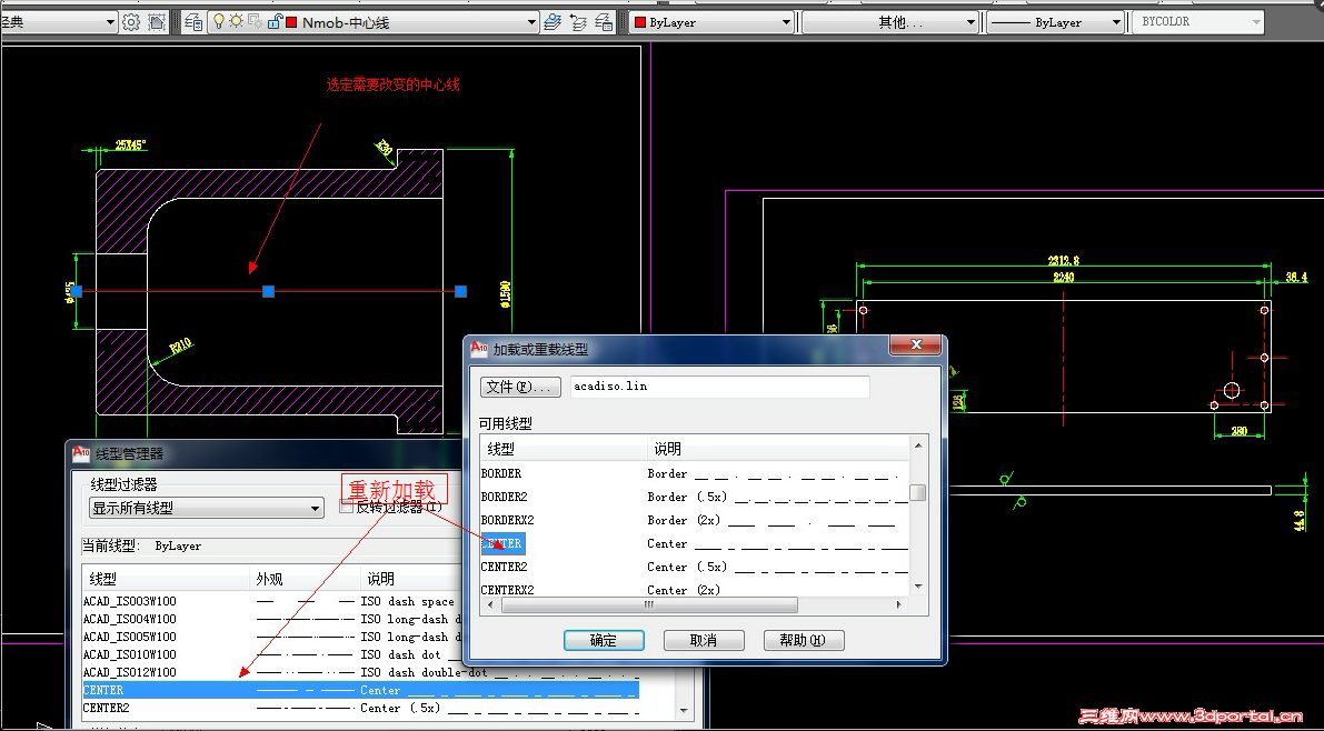

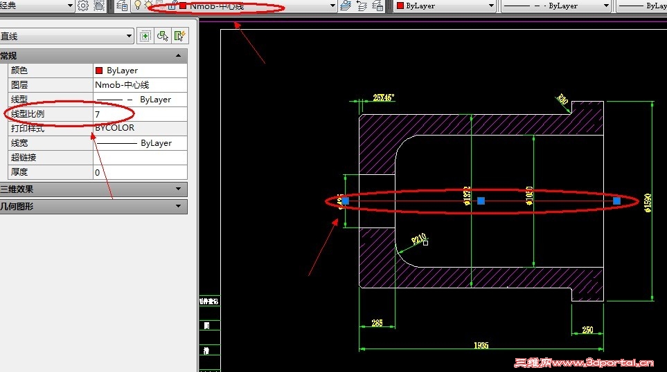

如图1中的中心线。线性合适 显示清楚。

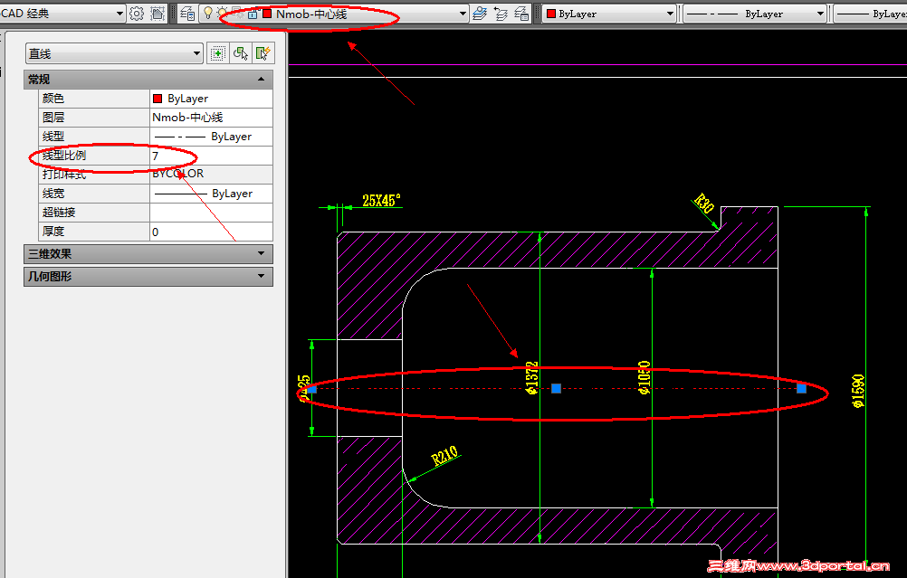

) C/ [0 Y$ [2 C) @6 w我把图1的图纸复制到另外一张图纸上(图2显示) 线性虽然比例没改变。# ~% X0 a! V' e7 D
但是线性明显比图1的变小很多。0 ~6 {0 A' u# j% s- c
有时候我要把一些图纸的图,合并在一张图纸上。这样粘贴上来,线性对不上,使得我在图纸中的每个零件图都要改线性。
7 U% n( y! D& m( d' }' Q& O6 N( y请问大神们解决~~~
. a+ L" S: J# H! I$ U9 |
0 c+ w2 F3 |. _* Q6 s* M9 }情况很常见。就是一张图纸复制到另外一张图纸时候,看上去是线性改变了。但是显示的线性并没有改变。标注样式都是一样的,却不知道哪里的问题。& i7 m5 B! u: S0 J4 e
如我所展示,图1的中心线,复制到另外一张图纸上。现行比例显得小了。但是实际线性比例并没改变。
2 t8 X/ A" W' d' Q. z/ i. J含有虚线,中心线,点画线的图纸在做这种合并到一张图纸上的过程。经常复制的不是原图上所显示的线性~~
- k6 e) C3 J! S9 e

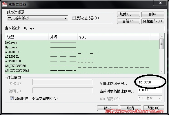

全局比例因子一样。但是下面的那个缩放比例不同。图1 缩放比例是1.图2缩放比例是6.
+ r8 e$ l9 J: Q. U. r& z  h图2的缩放比例大。但是现实的密集。而且我把图2的缩放比例改成1后。中心线线性依然没有改变。

原来你说的ltscale是线性。线性是一样的。不信你自己看。不知道是哪里问题的。
发表于 2013-4-16 06:32:30 | 显示全部楼层 来自: 中国山西阳泉
重载中心线CENTER或所有线,重生成即可!
 楼主| 发表于 2013-4-16 09:37:49 | 显示全部楼层 来自: 中国广东佛山
yuiop_123 发表于 2013-4-16 06:32 static/image/common/back.gif6 \& @' J- [$ }  r) x% o6 E" |
. D# ~. i% Z+ L* H* e( y搞定~~谢了 原来要先重载~~

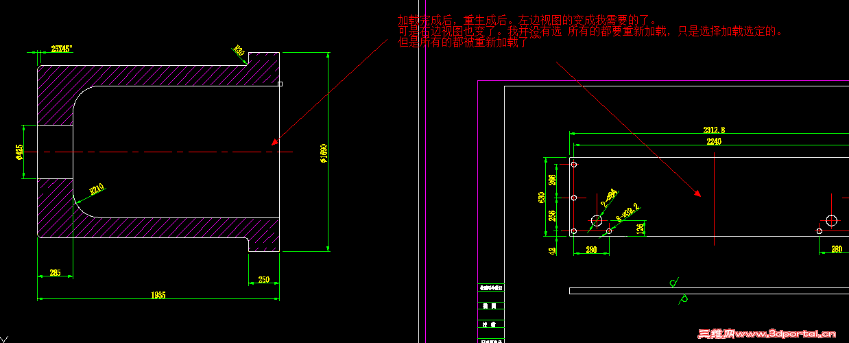

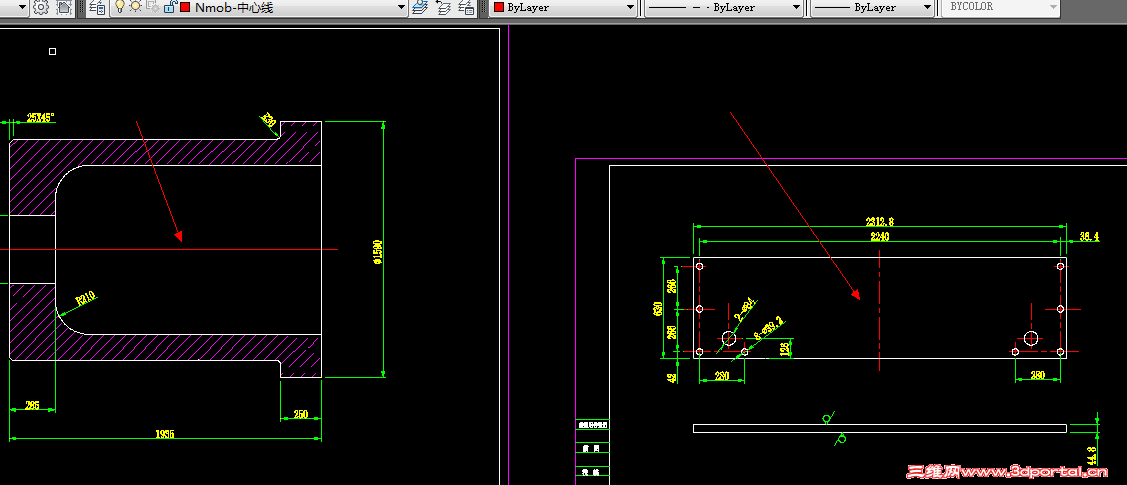

 楼主| 发表于 2013-4-16 10:39:20 | 显示全部楼层 来自: 中国广东佛山
% v( l: l4 l+ W重载中心线CENTER或所有线,重生成即可!
' P: P. G" j7 F/ c' n$ L" S# @2 E还发现一个问题~~附文件
' A3 r3 N3 Q+ k7 |. f: A" k
8 D  D4 `# o  D如图3所示“重载所有选定的线型”与“重载线型CENTER”效果一样。* ?) g* y. m% `  d* O# v, T* A
按理应该不同。应该左图选定的CENTER线重载,而右边的不重载,实际上在样本上的所有CENTER线都重载了。, ?1 J; `7 x1 u1 S' Q7 W% K1 T
重载所有选定线型.rar
340.28 KB, 下载次数: 1
发表于 2013-4-16 15:09:19 | 显示全部楼层 来自: 中国山西阳泉
那是重载所有选定“线型”,不是重载所有选定“对象”!
