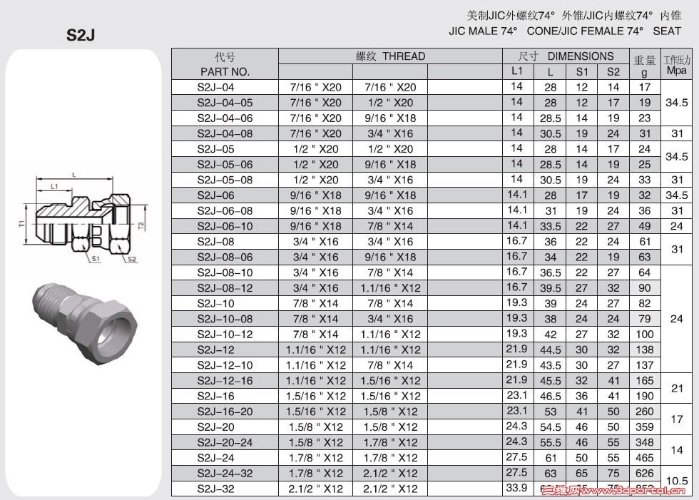

发表于 2013-4-16 08:19:31 | 显示全部楼层 来自: 中国浙江杭州
看看这个一样不?
洪哥 + 5 感谢帮助!

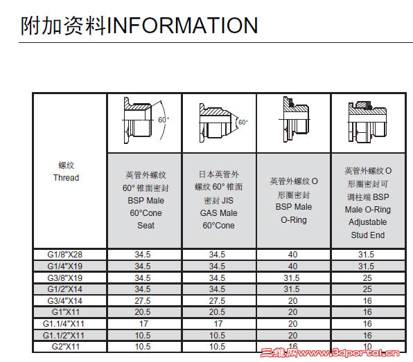

发表于 2013-4-16 22:07:05 | 显示全部楼层 来自: 中国福建厦门
应该是英制60度外锥面; C4 i  I5 V; m# l0 p; _( Z
洪哥 + 2 感谢帮助!

发表于 2013-4-19 10:39:28 | 显示全部楼层 来自: 中国江苏苏州
zls888 发表于 2013-4-16 08:19 static/image/common/back.gif
' y1 S6 h4 _9 F( c/ H' P% T. y看看这个一样不?
9 P% c; N4 `" X0 L1 h) R这是美制螺纹的,他要G螺纹的~~~~~~
洪哥 + 2 感谢帮助!
发表于 2013-4-19 12:35:37 | 显示全部楼层 来自: 中国浙江杭州
281131906 发表于 2013-4-19 10:39 http://www.3dportal.cn/discuz/static/image/common/back.gif
# \3 I4 o4 x5 i2 f这是美制螺纹的,他要G螺纹的~~~~~~
( b' o4 |% b$ V+ M8 q% }
; x0 N; B7 A, F% K0 q6 d8 D" q6 Z这个可以吧?第二列那个
洪哥 + 5 感谢帮助!
