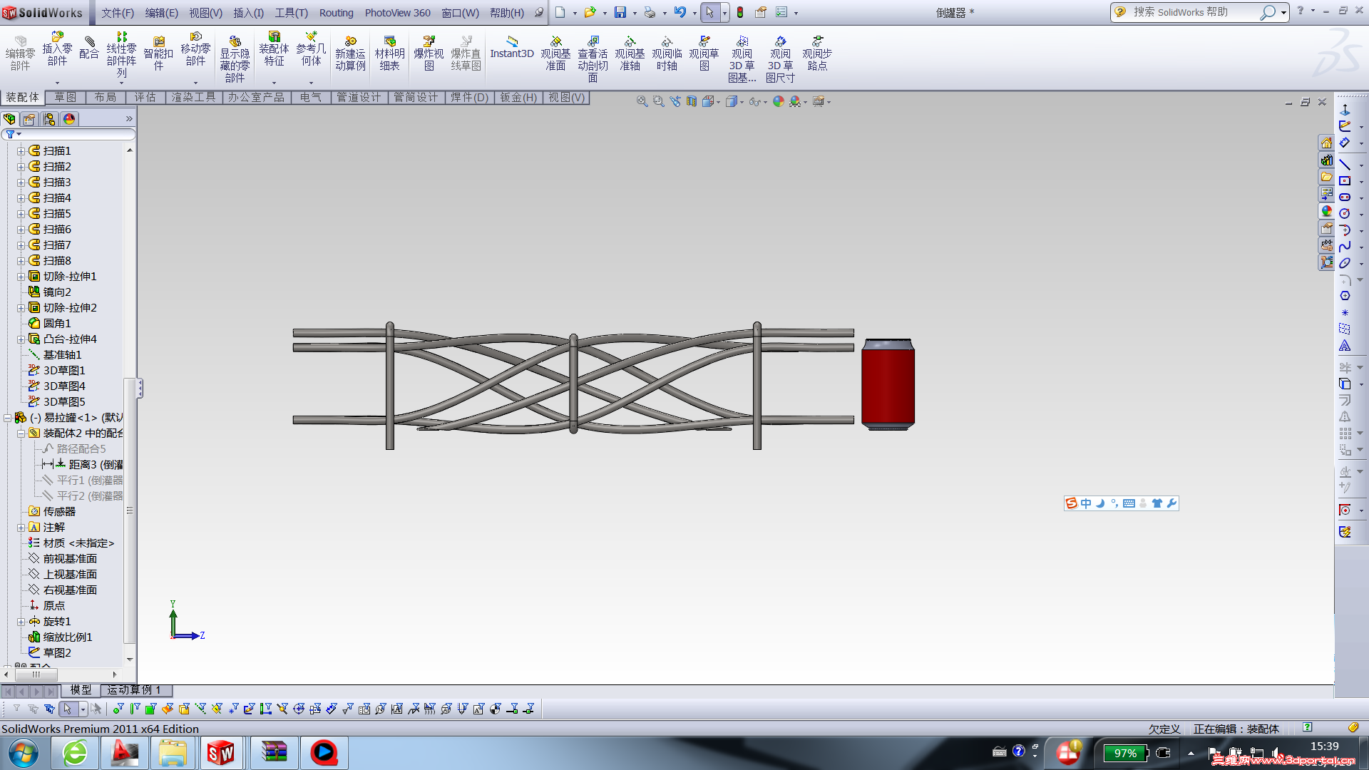

7 E* i( }$ T$ v0 o* u1 b3 S: ]% @各位高手请问如何将下图中的红色易拉罐延外面倒灌器的扭曲变化而转动到下一端。

绘制附加草图约束

能不能详细点说明。

! X& f5 Z* u# Q( Q0 h9 C3 x就是在罐上做草图点,在倒罐器上做扫描曲线,点在曲线上的约束,附加一个罐平面平行........

哦我现在就是这样做的但是罐子在行进过程中会一这个点为中心旋转就会有干涉了。
