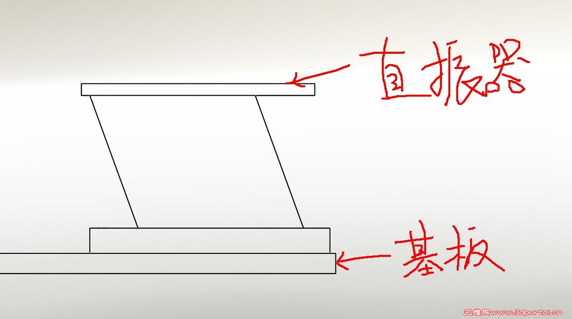

& L" f7 t( x1 D0 b7 g8 A9 J6 E直振器可以安装在基板上吗?
- `0 o0 \& H% C0 t或者还有别的什么安装形式能够起到缓振的作用?

直振的垫脚大多是橡胶的,然后有专门的固定环固定,你可以上网搜索一下。你目前这个连接方式不大好。

這樣也可以 最好海加一個承座

直振器可以安装在基板上或基础上,使设备安装在减振器上,这样才能使设备运行时得到缓冲和减振。

5 m: Y" v# n, [- a+ m0 `4 P2 x, w3 A你所说的激振器和直振器是有区别的2 O" T7 {/ |9 U+ _+ H: Y
直振器一般用与物料的输送,一些非标类的组装机上,设备比较小: p, K7 F9 U4 r* f5 p
