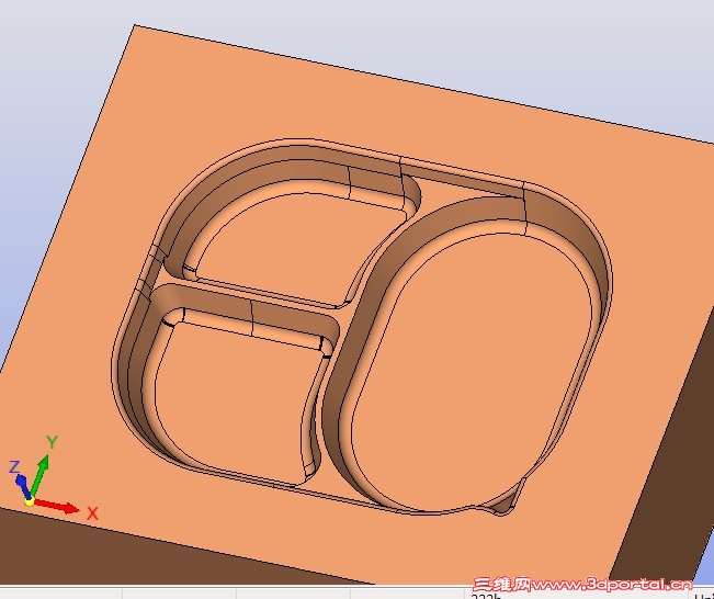

[已解决] E10高手谁帮我导个r角啊
发表于 2013-4-16 20:40:11 | 显示全部楼层 |阅读模式 来自: 中国浙江金华

8 O; @$ ^- }3 u/ N: A, Y2 m3 X做这个需要耐心,且很枯燥,做了一点,不想做了
发表于 2013-4-16 22:29:43 | 显示全部楼层 来自: 中国江苏盐城
就简单的改了下,如果楼主要求不高的话。要求高还要曲率分析啥的就有点烦了
, W7 c/ L. n  n5 ]; [我只做了两处,剩下的楼主自己学着做吧,下次就不求人了

 楼主| 发表于 2013-4-17 08:24:51 | 显示全部楼层 来自: 中国浙江金华
tongyong3 发表于 2013-4-16 22:27 static/image/common/back.gif/ @9 E) |( b' Y% t, t+ P  @( B
& Z5 H, T6 s5 S0 S老大 教教我方法 我就说想这么倒 可我整不出来
发表于 2013-4-17 09:48:38 | 显示全部楼层 来自: 中国四川绵阳
我是实体倒法,3楼的是曲面补面法。4 n: E/ ^. L7 \+ p0 U7 D
实体倒法就是删圆角R变成尖角,再重新倒个圆角R上去就可以了。
% |' F5 ?4 i  |3 n, O$ Z$ r不过删除圆角真的需要经验,还不定成功。但成功的话比曲面补面步骤少,省事多了。
密密麻麻 + 2 参与应助

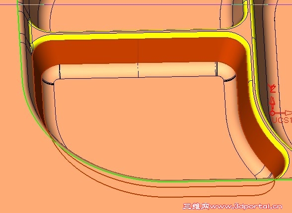

发表于 2013-4-17 11:38:55 | 显示全部楼层 来自: 中国四川绵阳
我的E版本可能你打不开,所以转成IGES
! }1 e: M" p+ U1 `) t" V9 j& k有2个IGES,第1个是去除R成尖角状态的& P5 Y3 w& E' H0 v
第2个是重新倒圆角R的。. M4 {" K! N6 q) L' w. Q
1.jpg 8 i9 {2 s/ L0 C$ |( ~2 i3 j: \. V$ P

5 a4 b9 c3 L! e$ y6 Z; a8 d0 t: W8 k( z2 c我试好久删圆角R变成尖角没有成功
发表于 2013-4-21 21:56:07 | 显示全部楼层 来自: 中国江苏盐城
楼上的,你在尖角位置画个增加实体,然后再删除R角,最后删除你后画的实体面看看
