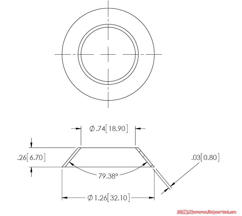

; U$ z' n' T% r" Q初学钣金冲压模具;在此向各位高手请教 如图(成品图)材料为304不锈钢;一个锥形的冲压件;需要算下料坯料尺寸;
9 F0 y4 K) L1 y7 i# n, N请问用SW如何算出准确的下料尺寸(个人数学计算较差);请问用SW怎么实现;求教!谢谢!& F5 g$ T( U/ N) r

发表于 2013-4-17 13:34:05 | 显示全部楼层 来自: 中国江苏无锡
看你这样的东西,可以用钣金放样的命令,然后展开就是你的下料尺寸,自己在加上一个公差就OK了
 楼主| 发表于 2013-4-17 13:59:33 | 显示全部楼层 来自: 中国浙江台州
回复楼上各位;该零件为不锈钢材料;放样展开的尺寸差别很大;工艺是先完成下料中间冲出一小圆孔;然后拉伸中间的锥孔部分;最后去滚抛毛刺处理就成品了6 d' B% ^6 ~. O) Z( a8 r, k
现在关键是怎么用软件实现准确的下料尺寸;请各位高手指教!:thankfulness::thankfulness:

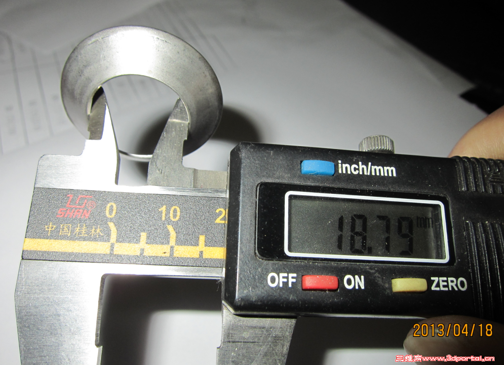

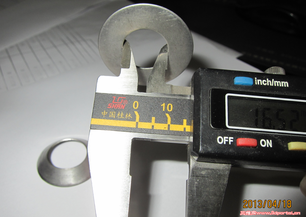

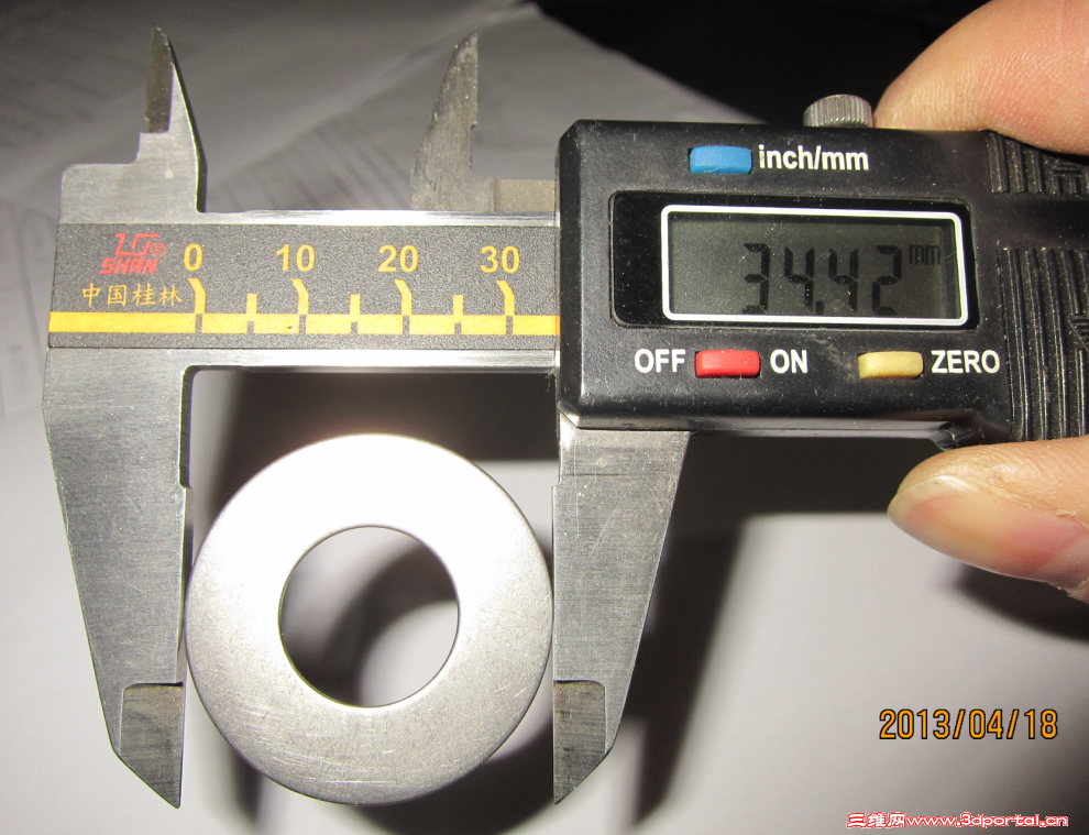

 楼主| 发表于 2013-4-18 08:59:36 | 显示全部楼层 来自: 中国浙江台州
本帖最后由 gydcy 于 2013-4-18 09:02 编辑 2 b4 j, ~% M5 O
7 t3 `/ _3 _+ Y5 g" E非常感谢:寂静天花板 的指教1 ]: }5 z8 C0 R8 {& m5 {+ G$ I
我很纳闷;这是原厂家提供的下料半成品尺寸 附图片* k3 A: \$ ~. K) y/ u0 `: l
请大家帮忙分析尺寸存在差异的原因;
4 b) m, q( u7 s: z& e
下料半成品外圆尺寸
下料半成品外圆尺寸
下料半成品内圆尺寸
下料半成品内圆尺寸
成品内锥孔尺寸
成品内锥孔尺寸
成品外锥圆尺寸
成品外锥圆尺寸
发表于 2013-4-18 09:23:05 | 显示全部楼层 来自: 中国浙江宁波
gydcy 发表于 2013-4-18 08:59 static/image/common/back.gif
+ v3 u( l8 }0 W非常感谢:寂静天花板 的指教
7 f$ R4 z8 d: c/ Q我很纳闷;这是原厂家提供的下料半成品尺寸 附图片
% F/ O% o6 }8 f" V7 W请大家帮忙分析尺寸存在 ...
  j  R# ?) N; z8 T9 a8 ~$ C
最后一张图错了……
