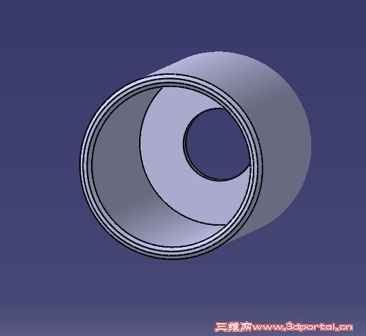

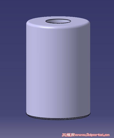

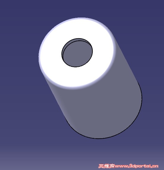

请教一种铝管缩口成形模具,,附件是我的产品图,图片我不会发,,请高手看看这个模具如何做,最好是少工步就可以搞掂得了它。。。指教了。。。
" u2 a+ @: m& e, X# g  _
) B* B! O2 A, x6 n# S/ B4 i 未命名12.jpg 未命名14.jpg 未命名15.jpg ) S! s% z/ i' [9 }3 ?3 O% m
料质:6063铝成条管料壁厚1.5MM
9 j6 _; |7 r! ^( K1 h4 {& @中间孔是9MM   g( P8 `# w; C
管材外径是:23MM
+ h- H, ^% D6 m- ~成型后的长度是:34MM
 楼主| 发表于 2013-4-17 14:18:19 | 显示全部楼层 来自: 中国广东广州
我见过人家的,冲铁材料的类似产品,一个复合模就搞掂了。。但搞不清是怎么搞的。
发表于 2013-4-17 16:28:04 | 显示全部楼层 来自: 中国湖北黄冈
这个产品先滚压缩口,再用模具整型。
开亮 + 2 技术引导
发表于 2014-4-22 14:53:46 | 显示全部楼层 来自: 中国广东广州
不建议用缩口做,  正确的做法应该是管套盖
