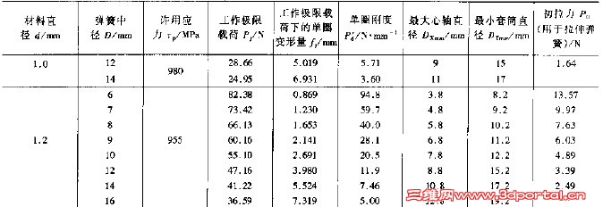

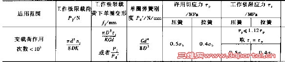

附图:
" Y& R0 X5 Y- @& i图一.! j) z, `# w# z4 K3 Z; k+ V
00002.jpg 4 S% x0 t# K9 M' C* o4 d
) T7 G: _. E/ {' K! z图二.$ S' M2 T: e# z! A9 D- I
000001.jpg # l% d2 {- o5 P, a; c3 L
# N) u  w4 b/ m" W' w$ }& N
请问图一中工作极限载荷公式中n1代表什么?图二中的工作极限载荷怎么算出来的?请高手帮忙,谢谢!!

图一中工作极限载荷公式中n1是弹簧总圈数。  J, R% W0 Y1 @! {' D
图二中的工作极限载荷按图一中第二栏中的公式进行计算。
