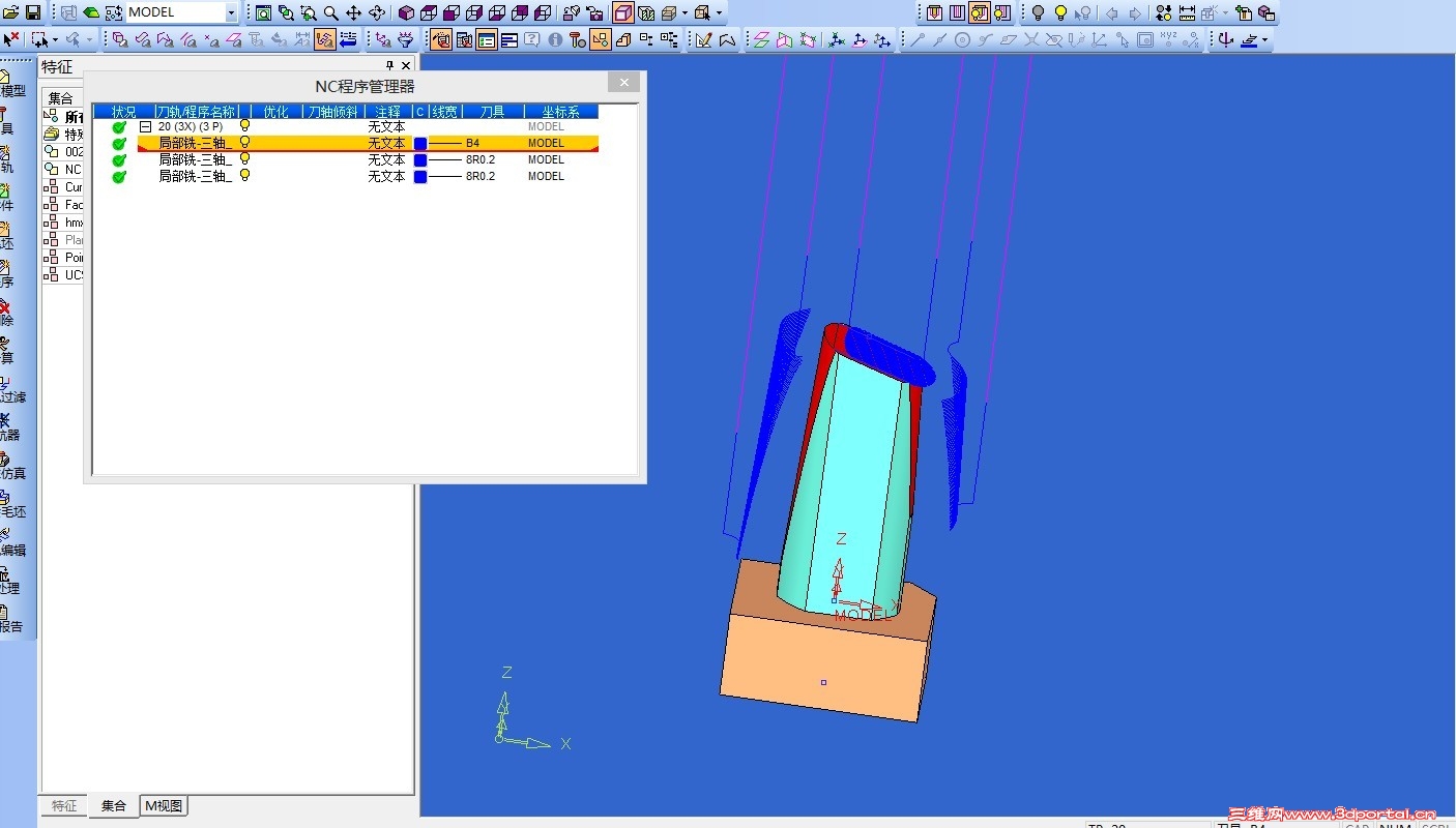

此电极这种加工方法我觉得不是很好,各位有没有更好的策略?比如单曲面光。

楼主这样可否?" r! J/ |/ y; z  O* v, h

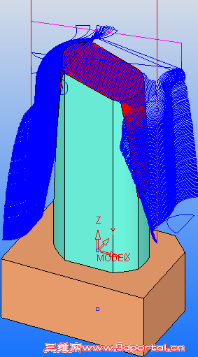

发表于 2013-4-18 14:41:03 | 显示全部楼层 来自: 中国浙江丽水
楼主这样可否?

 楼主| 发表于 2013-4-18 21:20:00 | 显示全部楼层 来自: 中国浙江金华
多谢多谢,不过我有点奇怪,为什么你要换刀铣侧壁曲面,不一把刀光完呢?

发表于 2013-4-30 16:18:13 | 显示全部楼层 来自: 中国浙江宁波
不明白为什么要这么做?
