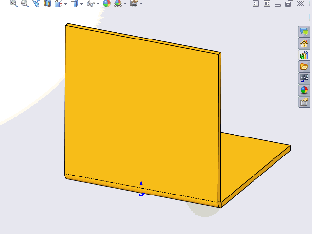

大家好,我对SW钣金不太熟悉,现在有个东西画不了,来请教大家希望得到大家的帮助,谢谢!1 d- j: \8 F6 o% q
6 F* p  u" C$ T4 E6 V, e- p3 B7 L+ s
图片中红圈中的凹槽SW钣金如何绘制?

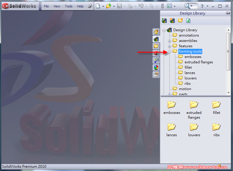

我以前记得这应该是在设计库里有成型的工具,现在忘了不知道怎么用了。
发表于 2013-4-18 12:53:31 | 显示全部楼层 来自: 中国江苏南通
个人认为,先压凹,再折弯

发表于 2013-4-18 15:07:00 | 显示全部楼层 来自: 中国江苏盐城
: j( d* z# R7 P$ u$ ~1 E1 w# @
254929951 发表于 2013-4-18 14:11 static/image/common/back.gif
& t$ {& a! [0 {# F没人用过这个吗?求指教.....
8 }2 l/ X+ d3 z9 x: [用成型工具或者相交切除都可以! j" R# W; g' {6 R4 v

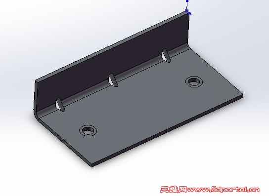

发表于 2013-4-18 16:07:44 | 显示全部楼层 来自: 中国台湾
樓主自己都說是成型工具了呀~
$ m! P  [+ I+ F4 ^* C" X2 E, f0 ]附帶一提,動畫中是2013的做法,對齊方式與2012、2010不盡相同哦~
+ v) k- E  o$ r: z
) `# \4 ]* g" D% O* `6 x9 M capture-1.gif ' s7 N! F# m! r/ v2 I( \

发表于 2013-4-18 18:03:01 | 显示全部楼层 来自: 中国辽宁大连
上面做的不错,2010的好像也没有这个成型工具
发表于 2013-4-18 21:23:05 | 显示全部楼层 来自: 中国台湾
" k0 |, ]% y) E  [0 o
太阳之子808 发表于 2013-4-18 18:03 static/image/common/back.gif$ Z: X: R! n$ ^1 `! a
7 J: _( `) R1 i& X9 a7 ]
既然說2010的對齊方式不同,就代表是有這個功能的…
6 f9 t; `6 o8 l, \' w7 u2 Y8 K位置也是在5樓天花板前輩圖示中的地方。

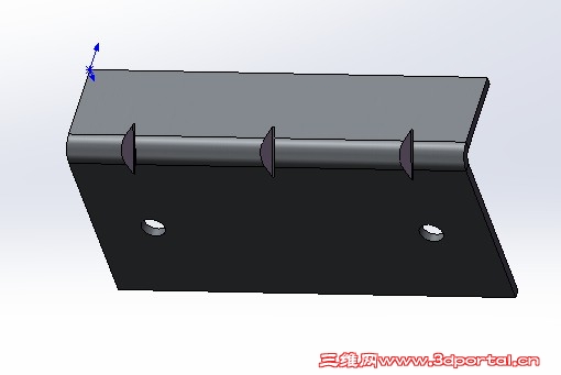

5 ]% j- v( \( c* P; @+ E補個圖片:2 A9 n! \% q7 K! p" E0 c
2 Y) r/ C4 i, z, l! v) G5 e5 l 1.png

* @  f( u3 M' Y9 j) v: v, J个人认为,先压凹,再折弯
$ X' n- Z- o9 g  L* X: [( t3 H0 L
没见过这么做的,一般都是先折弯,后用普冲加强筋模具冲压
发表于 2013-4-19 16:47:10 | 显示全部楼层 来自: 中国江苏南通
钣金有个很好的插件,LOGOPRESS 3,网上资料也挺多的啊!!!
