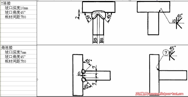

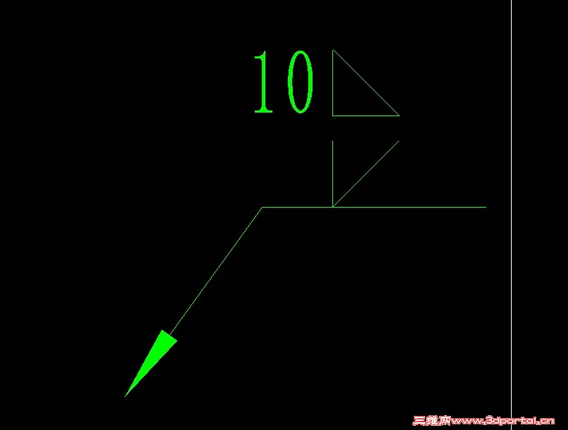

如图,这种焊缝 这种标法对吗?

不对,有坡口焊

这是带钝边单边V形对接焊缝,标法如下图:

另外:
/ j% \' \2 ]7 \- I6 Z楼主所示焊接结构为T型组合焊缝:对接和角接(截面为非全焊透);

不对,这个是组合焊缝,应该标两种符号。

应该是破口焊,详细请翻阅焊接标准!

图里已经标注的是角焊缝10mm
2 l1 T) Z) k6 c0 B7 N实际的好像并不是角焊缝

怎么标注 才是对的?3楼的没有看懂

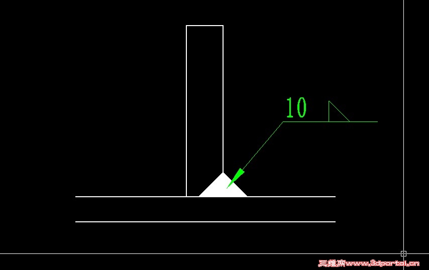

 楼主| 发表于 2013-4-21 15:00:28 | 显示全部楼层 来自: 中国辽宁沈阳
应该是这种标注对

怎么标注 才是对的?3楼的没有看懂
( S2 y( A( h; I; B5 P5 M* h
% @2 q( K) H; `% j5 q再上个T连接和角连接标注方法就清楚了,符号中上面为坡口度数,下面为焊接间隙,左边为坡口深度。0 j9 S9 a. x# K% E5 X

qwert123 发表于 2013-4-21 15:00 static/image/common/back.gif, K6 ]% t) ]9 D4 r. X' X8 {- a+ ^
应该是这种标注对
5 j4 a4 o( n/ V5 u
赞同这种标注
