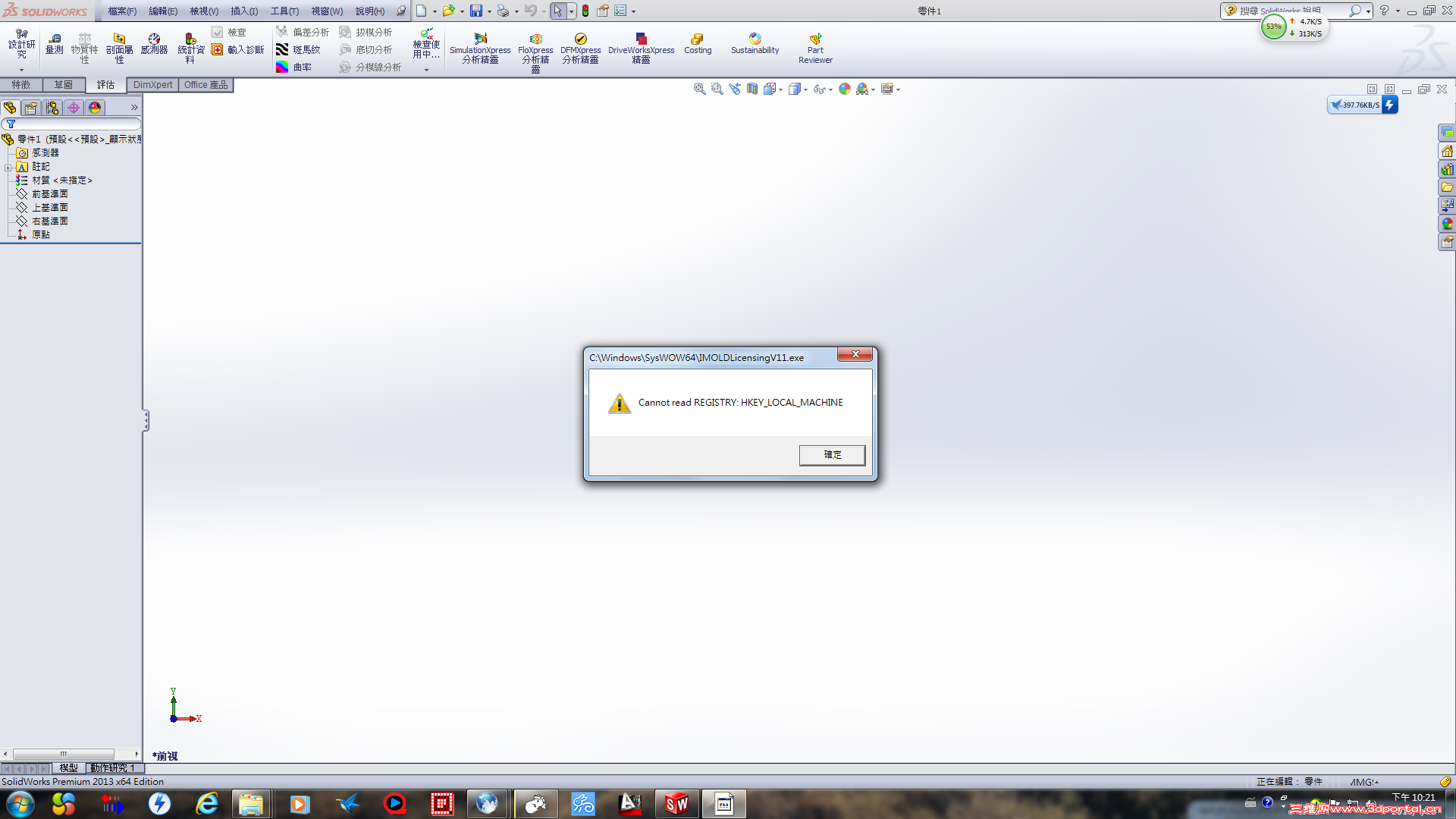

可以幫我看看嗎?   我裝英文版  找不到中文版  我的solid work是2013的  是不支援還是哪邊出問題  謝謝

运行"C:\Program Files\IMOLD\License\IMOLD License Manager.exe",或者开始菜单找到License Manager 选中文
