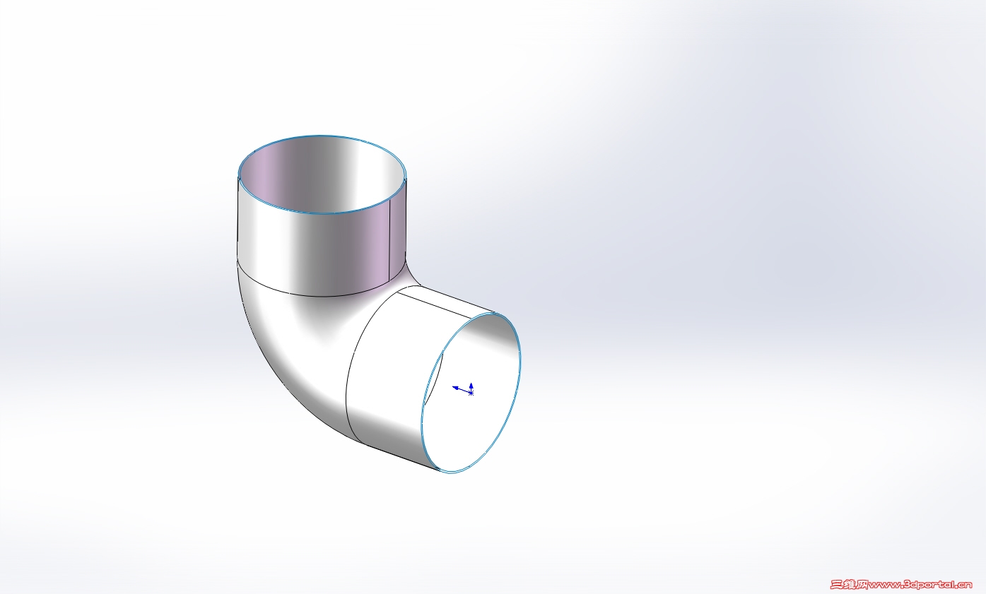

零件1.JPG 求助大师 用SW怎么做管道弯头 展开下料尺寸图?
( a: W' b& U/ P/ i3 V5 {

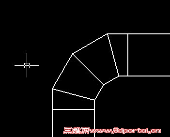

发表于 2013-4-19 10:59:36 | 显示全部楼层 来自: 中国河南郑州
这个展开很麻烦,就算展开了,你也不一定能对的住
; K: Q& T/ J4 v: k9 S一般用途还是近似的代替展开吧 未命名.jpg
 楼主| 发表于 2013-4-19 11:11:09 | 显示全部楼层 来自: 中国湖南长沙
loveshan98973 发表于 2013-4-19 10:59 static/image/common/back.gif
) @) X: n/ l# s; J9 ]4 A7 w1 k这个展开很麻烦,就算展开了,你也不一定能对的住& q# {: \7 b% l
一般用途还是近似的代替展开吧
9 T2 I) v7 u. V
用SW不能完成这个吗?% w  s& h1 C# z
发表于 2013-4-19 11:15:51 | 显示全部楼层 来自: 中国河南郑州
40277592 发表于 2013-4-19 11:11 static/image/common/back.gif/ k$ Q: Q' A+ I$ @) \8 W; J
用SW不能完成这个吗?
' n3 v7 C2 ^; r+ p你那是曲面啊,怎么展开,曲面展开都是无限细化,然后当近似平面展开,分的分数越多,展开的越接近曲面,但是终究是接近,而不是真的曲面!实际生产中没必要那么这来!
