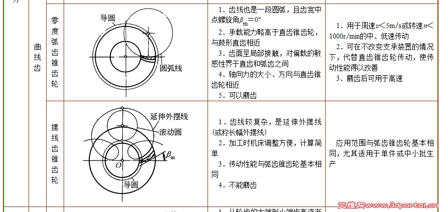

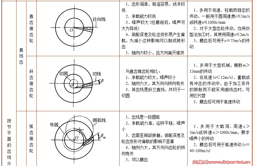

我看机械设计手册,感觉2个参数的设计都差不多么?一个是正交斜齿锥齿轮和弧齿锥齿轮都一样的吧?应该没啥区别吧?除了噪音方面,我就想问下 设计参数上面有啥区别没,像弧齿锥齿轮也能正交的吧?

齿线一个为倾斜直线,另一个为圆弧线,设计计算公式不同,它们都能正交或斜交传动。
4 ^( I" U. k# ^) L4 V) R不错,理解了,讲的很详细!
