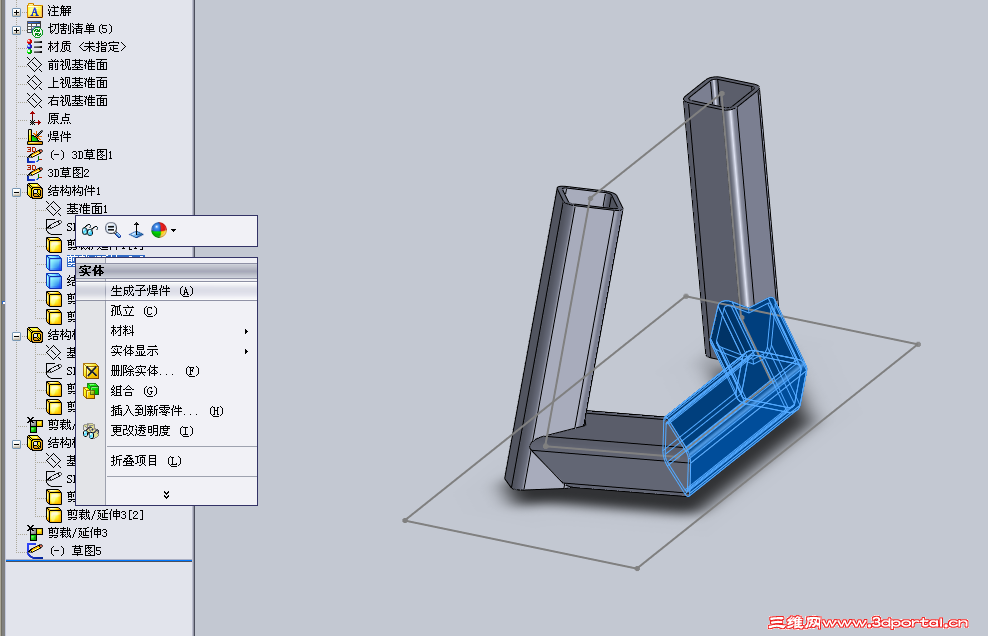

% w3 ^- Q5 P) W, p怎么这个焊件不能把选中的生成子焊件呢????
发表于 2013-4-21 20:23:10 | 显示全部楼层 来自: 中国山东济南
子焊件因该在切割清单里边吧。
发表于 2013-4-21 20:42:03 | 显示全部楼层 来自: 中国山东烟台
在切割清单里选。不是在特征树里选
发表于 2013-4-21 20:59:43 | 显示全部楼层 来自: 中国河北廊坊
可以把这两件合并
