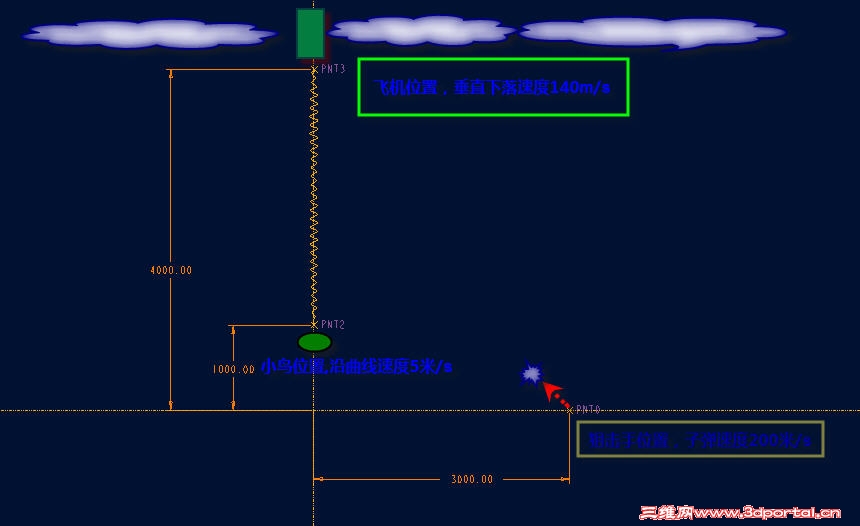

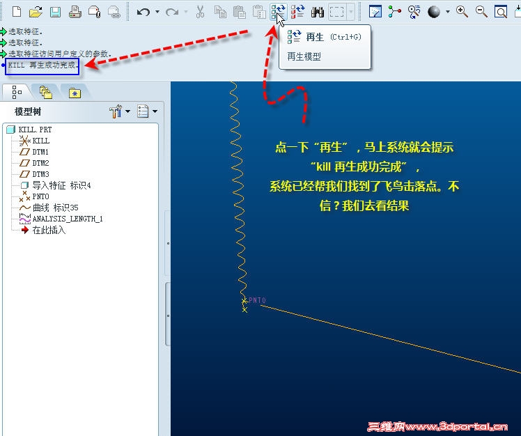

网上的题目,没答案,看起来复杂,但是。。。 也很简单。2 {0 q$ K3 C" ~$ k& T1 z/ ?
如图,飞机垂直下落,速度140,飞鸟沿不规则曲线5米/s 运动,盘旋上升, 狙击手子弹速度200/s,
" W5 }) p* M8 q! t* [三者位置对应3个点 (PNT3  PNT2 PNT0), 已上传IGS文件(三点加一曲线)。% g. a, l- N7 ]! X3 Z: U
问:- y' O5 m7 z& o3 k* N  `$ \
1.  狙击手能否在飞机撞到飞鸟前将其击落,避免空难?? 如不能,忽略下面的问题。2 Z  R1 M, h% `$ P2 _! k3 {& r
2.  如能,飞鸟击落位置 和 飞机的位置?
; ?# H" i, J1 O: s0 T' b  E( Q* H5 L; x' B
方法不限,,你用计算器算我也没意见,,

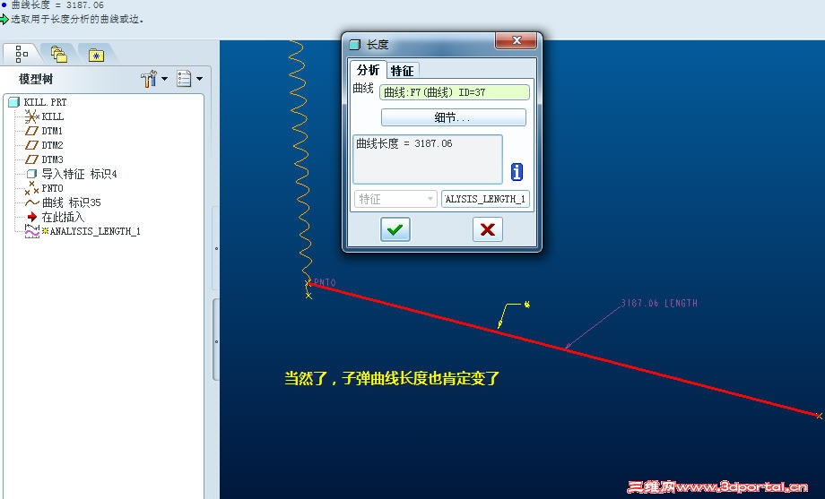

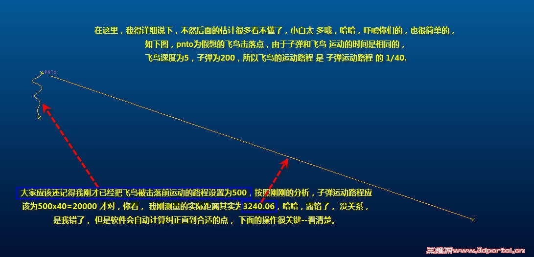

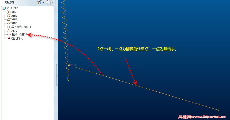

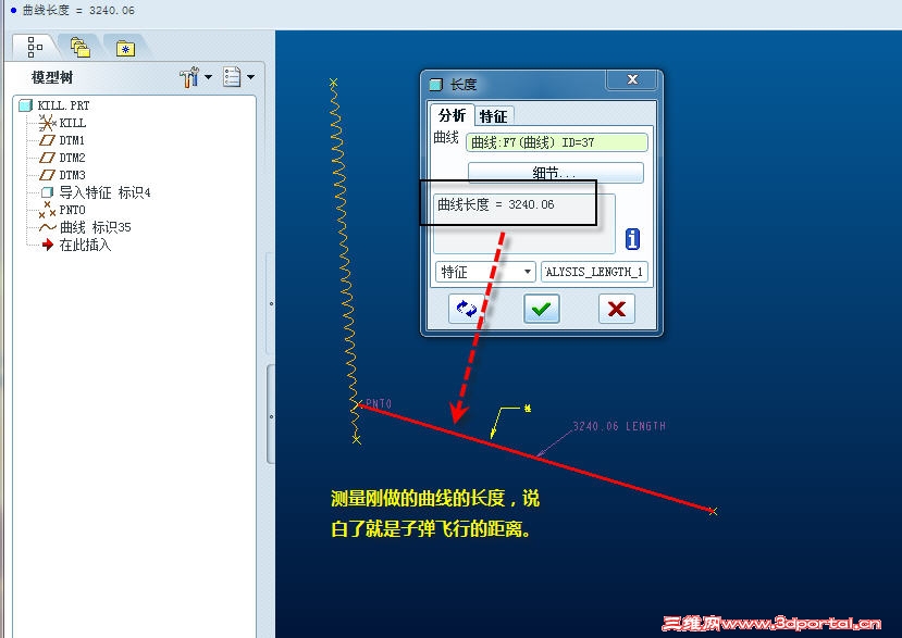

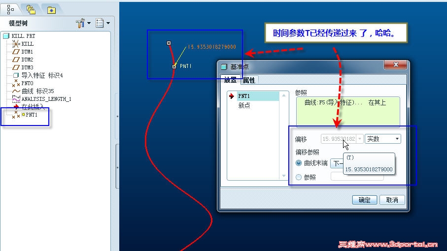

 楼主| 发表于 2013-4-29 00:27:12 | 显示全部楼层 来自: 中国广东东莞

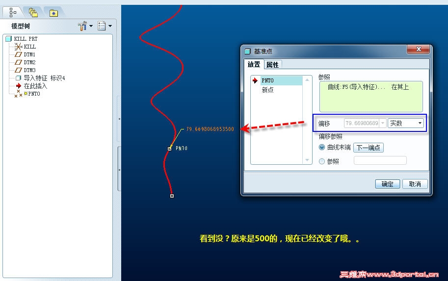

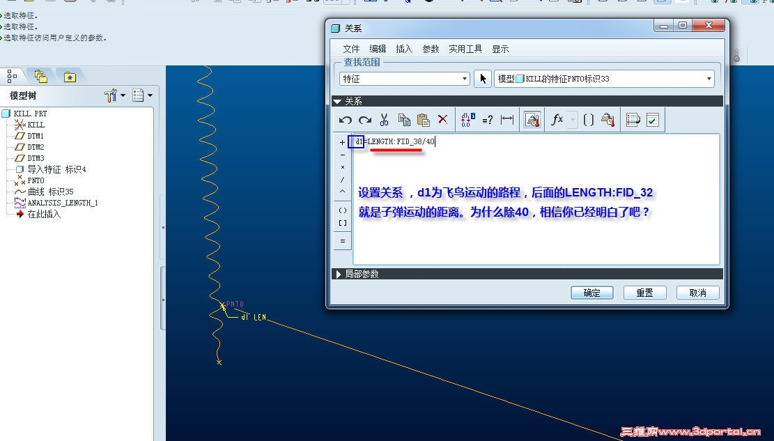

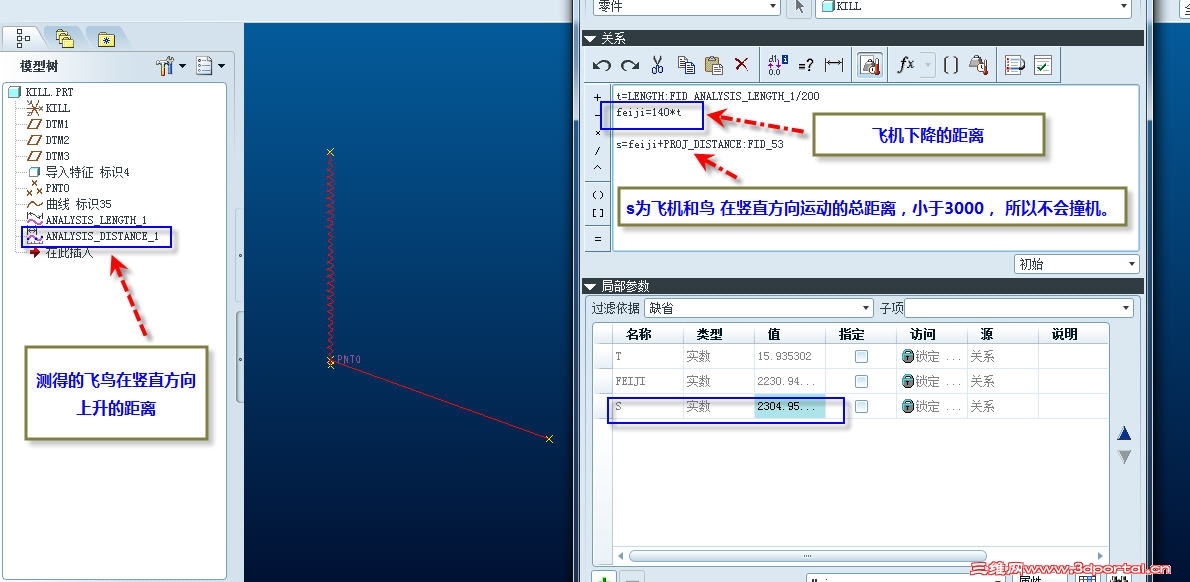

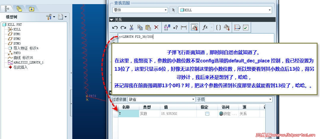

公布我的做法,供大家参考,文字都写在图片上了,这么详细还看不明白的话我也没办法了,,/ r1 o! j  D2 ]
' K8 j0 U, v9 A- }. P
1.jpg - o. x( Y& v. X3 l" F
, S, ^- F) a% k! ? 2.jpg 7 h! S5 _+ G" M+ l! }! Y5 D
" r; F( R; G, M$ l( A" C- `% c
3.jpg " n! }2 j0 l* z, v; Z
) d1 Z9 s, x1 i5 {1 b$ Y+ q0 e
: d* L8 M; t( j+ Z7 O0 G* a
: u6 ~* o( V- Y9 z/ O
, N5 x/ G% v! n; A; m  U
1 S. _! V6 T0 u- M) h& \" p. p, _! I& k. F, R% M
7.jpg : ]* u% h. C1 b$ h  A! N2 c; |- b
, ~" `* r& ?/ Y& L; ]' ^7 p) ` 8.jpg
# I8 c0 y: j1 y3 s 9.jpg
! d# N9 I! r, C6 t  J+ Y) t/ G, i1 C  T/ L
9 p7 ], g) K7 d, G% h1 k2 ]! Y5 f5 U5 s% p) `6 K) y
6 ?! l8 k: f$ F" }( N0 C( q7 q
( F2 H$ q8 a4 G# ?6 S+ G, A- a! I2 A& ]7 o4 a9 f9 N0 ~& f  d
