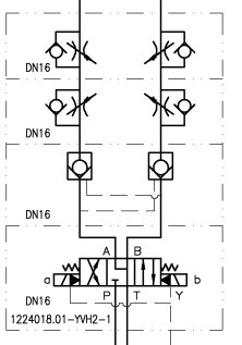

最近在看轧机系统图时,发现节流阀的这种用法。不是很理解,请教一下各位前辈这样做有什么好处?如图所示。这个各回路的负载和负载惯性比较大。

发表于 2013-4-22 18:45:13 | 显示全部楼层 来自: 中国河南安阳
请楼主提供完整的原理图(应该包括执行机构)。

发表于 2013-4-23 21:57:22 | 显示全部楼层 来自: 中国陕西西安
我们公司设计过这样的图,我当时听说好像油缸伸出和缩回都能调速。所以这样加的。
洪哥 + 2 讨论
发表于 2013-4-24 09:36:22 | 显示全部楼层 来自: 中国山东滨州
在冷轧机平衡系统中应用较多,可以使液压缸的动作平稳无冲击,便于双向调速。
洪哥 + 3 感谢帮助
发表于 2013-4-24 12:51:24 | 显示全部楼层 来自: 中国江苏南通
4 \% }7 O8 Z3 E2 L: c( m2 O/ |
  {7 P3 V8 l3 ~; k+ ?
( b! l+ S8 J" M5 M7 R7 @* _
进回油都可以双向调节
洪哥 + 2 讨论
发表于 2013-4-28 20:59:01 | 显示全部楼层 来自: 中国广东广州
fclong 发表于 2013-4-23 21:57 static/image/common/back.gif) L; b( [/ V5 V' H; K! w2 r0 ^
8 l) F4 P9 i7 n( a" R1 B$ Q没错!!我们公司也设计过,是进回油都可调节

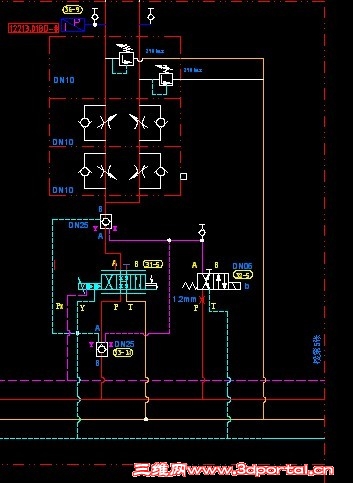

发表于 2013-5-11 16:42:18 | 显示全部楼层 来自: 中国河南安阳
hgwac 发表于 2013-4-23 08:33 static/image/common/back.gif
3 W" |3 m9 u! S3 i" J上的差不多就是完整的图拉,再就是油路末端加上油缸。
) n( G. j- O: Q6 P2 T现在在外出差,截不到图的。不好意思!2 V3 {% t1 _; F! R* K, N
希望有明白 ...
3 u% b0 O* N; N& ?! a第一个图好解释,第二个图不完整。

发表于 2013-5-11 18:56:51 | 显示全部楼层 来自: 中国山东烟台
油缸双向调速。
( B$ ^1 \4 k2 z其实每腔只安装1个单向节流阀,也可以双向调速。

发表于 2013-5-12 08:12:58 | 显示全部楼层 来自: 中国江苏徐州
进回油节流是否重复,只能一个起作用,为什么这么设计只有使用者清楚了

发表于 2014-2-14 16:06:07 | 显示全部楼层 来自: 中国湖南益阳
进出油管直径是否一样,两组节流阀是否一样岀油通径?4 G9 `6 @0 h( d! ^) [6 J
发表于 2014-2-14 16:27:52 | 显示全部楼层 来自: 中国广东广州
个人觉得,此时的出口节流应该会起到调节缓冲的作用

o  研究研究工况 分析下受力 还有设备的动作
