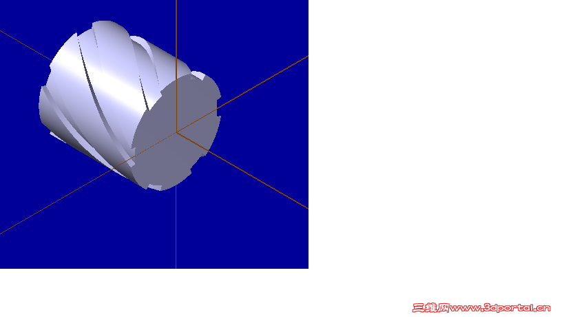

" x/ Z7 \6 o* @4 t! W最近两天开始学习四轴,希望大虾出来指点一下怎么加工
螺纹加工_6.rar
116.39 KB, 阅读权限: 5, 下载次数: 210
 楼主| 发表于 2013-4-21 14:23:24 | 显示全部楼层 来自: 中国江苏苏州
终于解决了
 楼主| 发表于 2013-4-21 14:30:43 | 显示全部楼层 来自: 中国江苏苏州

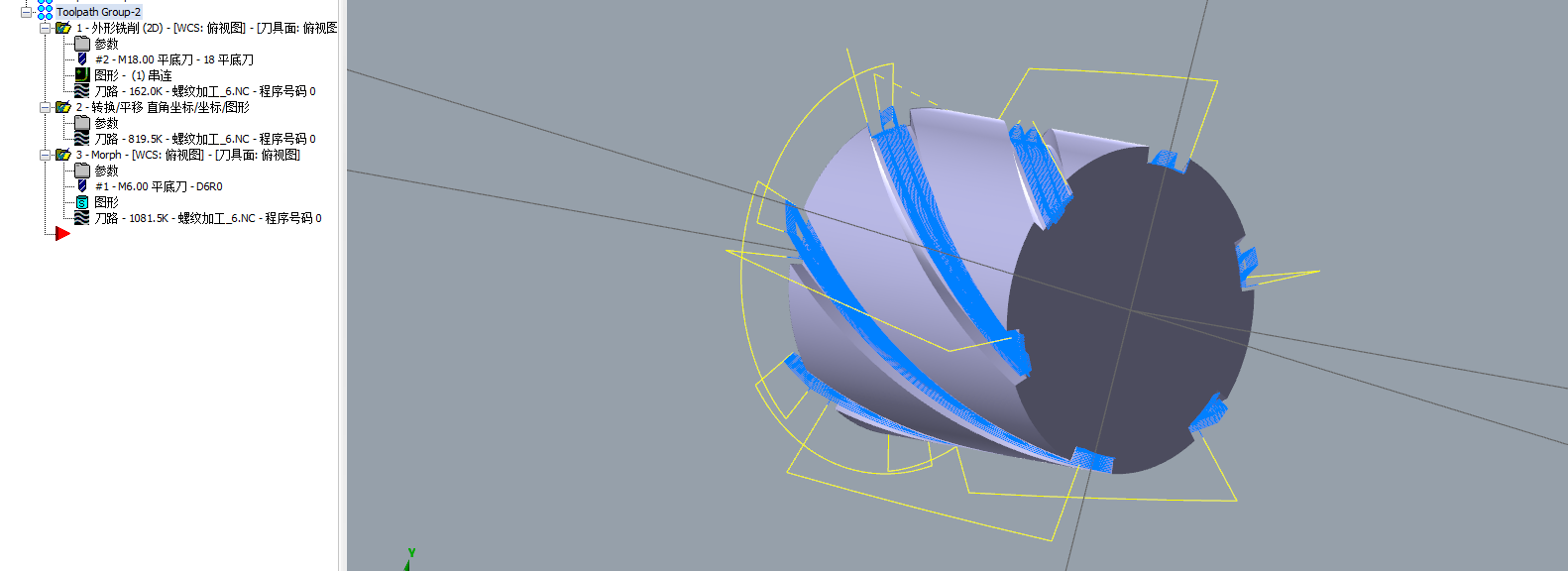

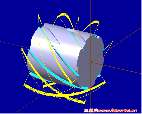

今天看了几个帖子,终于弄出来了,但是有点过切!希望大虾们多多指点,不知道用什么策略,四轴和五轴加工策略有刀具向量,没有刀路轨迹,刀路好乱!怎么去掉刀具向量,只有刀路轨迹啊,烦恼啊!

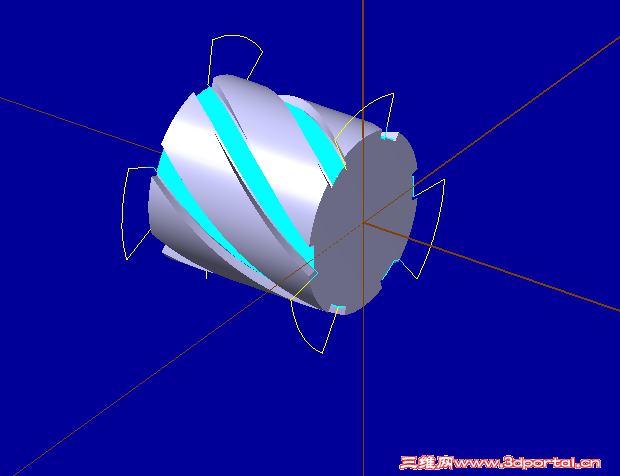

 楼主| 发表于 2013-4-21 14:33:37 | 显示全部楼层 来自: 中国江苏苏州
; i$ \" L- t5 a$ Z8 r( z
7 S# ?& Q& ^. D就是向这张图片刀路一样,没有刀具向量,有刀具向量的刀路像爆炸头

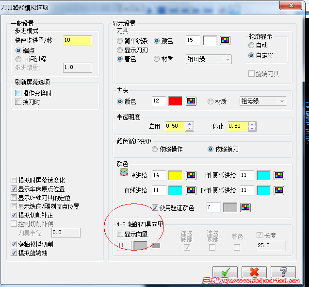

发表于 2013-4-21 21:57:31 | 显示全部楼层 来自: 中国江苏盐城
刀具向量关闭

 楼主| 发表于 2013-4-22 08:07:17 | 显示全部楼层 来自: 中国江苏苏州
mzgcxx 发表于 2013-4-21 21:57 static/image/common/back.gif
: Y& e, Q4 R/ Q3 v' B# g& z刀具向量关闭
! G$ e) {5 n. i( Q; ^7 n
谢谢,这个好像只能关闭模拟时的

发表于 2013-7-29 09:12:54 | 显示全部楼层 来自: 中国四川成都
就是这个是关闭模拟时的向量。编程的时候没找到选项。
