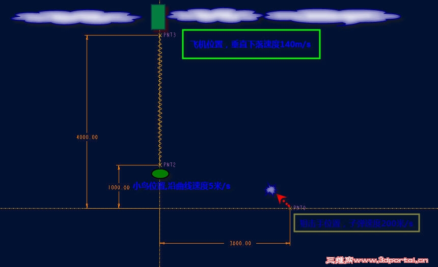

发在proe区没人做,发来这边人气旺点的。。。
- X( h; ?+ t0 g$ A% m# i. S: z% @0 }. M. b" C& k3 \6 v: A: b
网上的题目,没答案,看起来复杂,但是。。。 也很简单。. Y9 B1 I  V/ ]. H& ?
如图,飞机垂直下落,速度140m/s,飞鸟沿不规则曲线5m/s 运动(看好是沿着曲线运动,不是垂直的直线往上飞,,方向当然是往上飞,要是下降还解个毛题目,, 狙击手子弹速度200m/s, ( j' ~! y/ a7 K* o
三者位置对应3个点 (PNT3 PNT2 PNT0), 已上传IGS文件(三点加一曲线)。
4 _* i9 `, d" m3 d问:
3 H8 }( h) ?$ h( Q& u6 l9 v1. 狙击手能否在飞机撞到飞鸟前将其击落,避免空难?? 如不能,忽略下面的问题。
) Z0 Z8 [' v; B( v( H6 F2. 如能,飞鸟击落位置 和 飞机的位置?9 ]# |1 ~+ l, _% k8 C* W" u

哎,真是的,真会扣字眼…!速度单位都是米每秒,鸟是沿着曲线盘旋往上飞,那个鸟速度是沿着曲线的速度,不是直线往上的速度,

曲线是什么形状对解题一点影响都没有,,曲线是任意的,,为了方便创建,我做的就是变径的螺距曲线,
% H, w, }# g) ^( b: ~4 x这个题目,就是靠你们怎么使用软件本身的功能来解题, 不是要你们用计算器来算,,

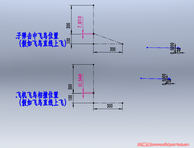

发表于 2013-4-27 09:19:34 | 显示全部楼层 来自: 中国浙江杭州
诚如8楼朋友所说,如果飞鸟沿直线直接冲向飞机,将会在图示位置上被狙击手精准爆头。* \7 v; N! {, u( ^
如果飞鸟选择了迂回战术,与狙击手斗智斗勇,当然理论上可以被击毙,但这个死点……恕在下智短

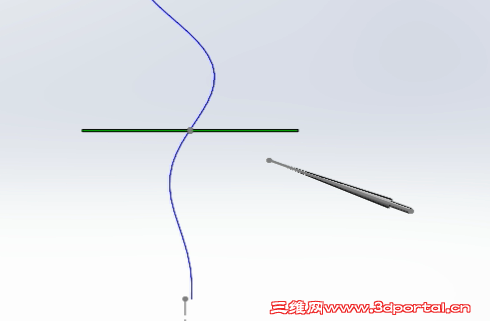

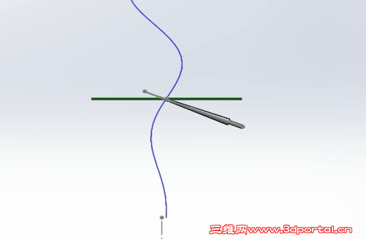

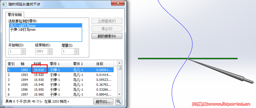

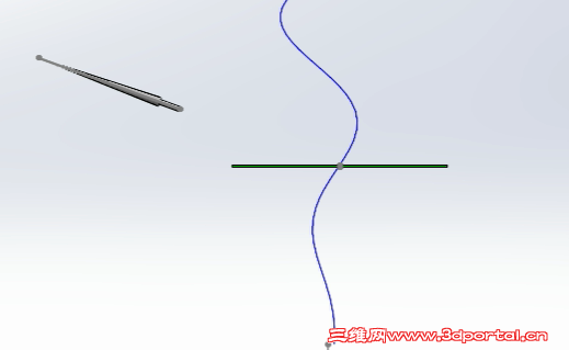

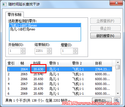

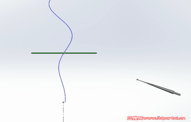

发表于 2013-4-27 15:15:59 | 显示全部楼层 来自: 中国天津
答案如下:有些误差(主要是鸟儿体积产生的)
3 v( l% S% z1 S2 z& w2 T
碰撞时之间的距离
8 Z3 M4 }* N8 g9 g/ w: }5 N
QQ截图20130427150958.png ' G1 m8 T6 J. K8 Q* ]
QQ截图20130427151033.png ; D/ |$ {  y7 j
鸟儿与飞机的碰撞时间为20.63s4 o% C6 r- R( \6 r& S. ~1 I$ j
QQ截图20130427150725.png ( o  W+ O- t# J( k; @
子弹与鸟儿的碰撞时间:15.91s6 C" }: x/ k1 k' Y) p# {& j. ]
6 o; d2 C5 i; }' t4 A& W
在SW中算这个也就1分钟,% ^9 f8 A, B0 F0 s! C& p
搞定!!!
发表于 2013-4-27 15:26:51 | 显示全部楼层 来自: 中国天津
以上的距离是15.91s时之间的距离

发表于 2013-4-27 16:00:17 | 显示全部楼层 来自: 中国天津
QQ截图20130427155758.png - A* p" `9 J& g# x$ v
* T0 N7 X& U9 V& p5 P1 F1 |8 H QQ截图20130427155903.png $ @- V' n, z9 o; U2 i7 \- ~
 楼主| 发表于 2013-4-27 18:40:39 | 显示全部楼层 来自: 中国广东东莞
你的时间误差太大了,,,你是用运动干涉来计算,还得建立模型,有点麻烦,,其实proe 不是这样做的, 软件设置精度多少结果就到多少位,,6 _' C' g- E8 U! Y9 d
我说的时间2分钟是包括导入曲线,鼠标点按键,出结果。。。。。,其实20秒都可以的了,,,,,因为它根本不是靠运动干涉模拟的,,,,) B' D( o- Q- Q# A
它有杀手锏。。。。
