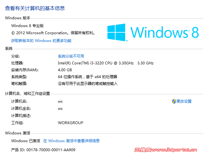

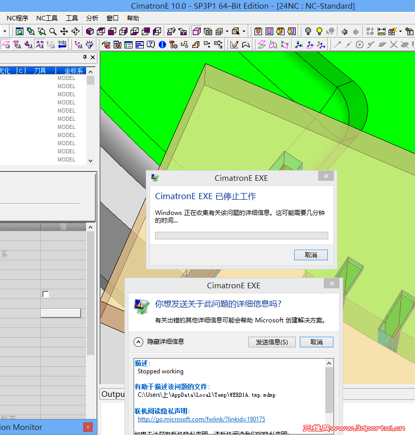

昨天装的WIN8,为什么用起64位系统,老是要关闭重启CE。如图所示:

不知道.有人在win8上用E10
' q( |) P- ^+ G. T; D; O, h' B只是抓图功能不好用而已,没发现其它问题.
" c' U: K* R# ^: K4 Y  x% r
; H. o1 }$ u& \2 X. [/ @7 KCimatronE10本来就没说支持win8系统.
9 X* i; B  F- x/ c% Q* o
" E  R' o! v8 D* r$ X9 D- M3 jE11才支持.9 {! C( _% G, }! z+ F# b; d% \
( D) K4 s* O( O8 P3 I/ _4 o* }" l所有是不是bug无法判断.

对于这个问题我建议你试着换一下显卡驱动试试,我这边一个同事的也会这样,后来换了一个驱动版本就好了

win8的权限问题,系统问题,要被系统设置最多权限,E10现在兼容win7启动,问题就没了,
0 Z' M$ }6 i2 B不经常重启是正常的 一天2 3次是正常的

, f2 c0 `/ _" o) [- E) O, P可是我更新成最新的显卡驱动,软件也经常重启。

 楼主| 发表于 2013-4-24 21:45:15 | 显示全部楼层 来自: 中国浙江金华
今天先把NET3.5功能关闭,然后E10在WIN8里面打不开,只能重新启用,结果E10貌似又正常了,一天都没重启过。嘿嘿,难道是我人品好?
